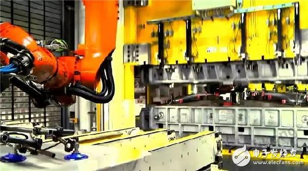

冲压工艺中的生产方式有传统的人工生产方式( 如图 1 所示) 与自动化生产方式( 如图 2 与图 3 所示) 。从产品质量的稳定性、人员劳动强度、安全生产、生产效率各方面进行比较, 自动化生产方式有较大优势, 也是冲压生产方式的发展趋势。冲压自动化生产线又分为机械手自动化生产线、机器人自动化生产线和多工位压力机生产线等方式。

机器人自动化冲压生产线运行循环方式为: 垛料拆垛( 机器人拆垛) - 板料传输- 板料涂油- 板料对中- 上料机器人送料- ( 首台压机冲压) - 下料机器人取料、送料- ( 压机冲压) - ( 根据工序数量循环) - 下料机器人取料、送料- ( 末端压机冲压) - 线尾机器人取料、放料- 皮带机输送- 人工码垛。本文以长城汽车的机器人冲压自动化生产线为例对其整体布局、电器控制等进行具体设计。
2.1 系统组成
本系统包括拆垛系统、涂油机、对中台、压力机兼上下料系统、线尾输送系系统。
拆垛系统采用可循环式双垛料台, 导轨布置平行于压力机, 冲压板料用行车或叉车放置在非工作垛料台上, 然后通过有效信号确认上料完毕, 系统将在一台拆垛完成后自动转换垛料台, 保证连续生产; 在垛料车上配备磁力分张器, 通过磁力将垛料自动拆垛成单张。在拆垛机器人上有双料检测以及双料处理装置以保证每次为单张送料。拆垛机器人将板料放置在长度可调的磁性传送带上, 板料送至涂油机, 板料是否涂油及涂油位置可通过编程自行设定, 板料涂油后, 传送到对中台。对中台采用机械对中台, 可方便地进行移动和固定, 同时使用重力对中或视觉对中系统, 保证板料的重复定位快捷、准确与牢固; 上料机器人根据每个零件的对中位置, 改变运行轨迹, 将板料准确地搬运到压力机内; 对不同的冲压制件进行机器人的模拟示教,离线编程, 以适应多种制件的共线生产; 线尾输送采用皮带机, 在生产线的末端放置皮带机, 保证最后一台压力机的机器人直接将零件放置到皮带机上, 达到出件效果。通过软件使机器人跟踪压机的运动, 实现压机与机器人同步功能, 可以最大化上下料与压机运动之间的重合度, 达到平稳切换其速度来缩短生产节拍及减少机械负荷的目的。通过增加外部轴, 做为机器人的第七轴进行伺服控制, 使压力机间的间距布置更加自由; 同时, 机器人的传送范围和搬运速度得到提升, 生产节拍更快。

在虚拟环境中仿真冲压线的运行情况, 避免到生产现场才发现诸如干涉、节拍不合理等错误; 通过机器人离线编程, 对机器人的运动轨迹和路线进行模拟,以缩短现场的调试周期。机器人运行轨迹如图 4 所示。
