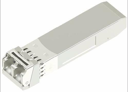

25G光模块主要分为SFP-25G-SR光模块和SFP-25G-LR光模块,25G CWDM SFP28 10km 光模块,以及25Gbps-10KM-DWDM SFP28,10km,这四种,具体详情介绍如下:
1.SFP-25G-SR SFP28
SFP-25G-SR光模块符合IEEE 802.3、SFF-8472、SFF-8402、SFF-8432和SFF-8431等多重标准与规范,其中心波长为850nm。因为SFP-25G-SR光模块内部的发射器是垂直腔面发射激光器(VCSEL),所以它需要和纤径是50/125µm的OM3/OM4多模光纤一起使用,属于短距离传输光模块。SFP-25G-SR光模块具有数字光学监控(DOM)功能,可帮助网络管理实时监控光模块各个方面信息,主要适用于25G以太网的交换机、路由器、网络接口卡和储存网路设备中。
2.SFP-25G-LR SFP28
SFP-25G-LR光模块符合IEEE 802.3、SFF-8472、SFF-8402、SFF-8432和SFF-8431等多重标准和规范,其中心波长为1310nm,通常与单模光纤一起使用,传输距离可达10km,适用于长距离数据传输,SFP-25G-LR光模块采用的是DFB激光器。
