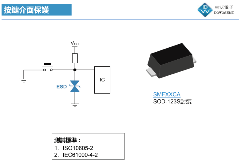

众所周知,汽车的工作环境是极其恶劣的,里面的电子装置元器件极其容易受瞬态浪涌、静电放电等击穿造成损坏,导致汽车某部分的装置元器件失效。MOS类IC、高频器件等静电放电极其敏感,很容易受静电而损害。同时,当人体静电电荷积累到一定程度时,与汽车按键接触时,就会通过按键到大地的阻抗进行放电,从而产生很大的脉冲电流。
由此可见,人体产生的静电放电也是汽车电子产品的一个主要干扰源。为此,针对汽车按键ESD静电防护,东沃技术设计了一个方案图:
从汽车按键ESD静电保护方案图中可以看出,电路方案中选用的器件是:SMF系列双向TVS二极管,峰值脉冲功率200W,SOD-123封装,型号齐全。此汽车按键ESD静电保护方案满足ISO10605-2和IEC61000-4-2,等级4,接触放电8KV,空气放电15KV。
