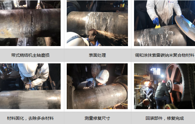

2023-07-23 10:57:19483 烧结机轴头磨损、轴头磨损修复、维修技术

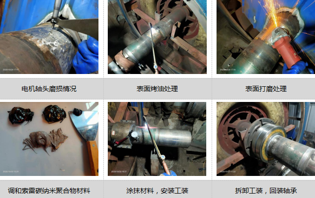

2023-06-06 14:59:540 来看一下详细的电机轴承位磨损修复步骤。
拆除轴上其它部件,测量电机轴承位磨损面,确认磨损量;
清理轴承位磨损部位的油污,然后用氧气乙炔将油迹烤至碳化;
打磨电机轴承位磨损表面,使之露出金属原色且表面粗糙,打磨后的表面要求干净、干燥、坚实、粗糙;
用无水乙醇清洁修复部位;

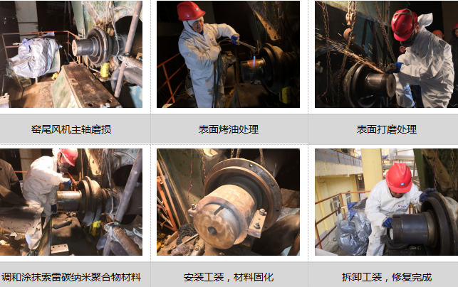

2023-06-01 16:32:470 窑尾风机轴承位磨损的修复方法到底有多简单,今天我们先从详细的修复步骤看起。
首先拆除轴上部件,露出待修部位,并清除油污;
用氧气乙炔对待修部位进行除油处理,至油迹碳化无火花飞溅;
用磨光机

2023-05-29 09:59:350 对于烧结机轴磨损修复来说,碳纳米聚合物材料修复技术和传统修复技术有何区别呢?继续往下看。

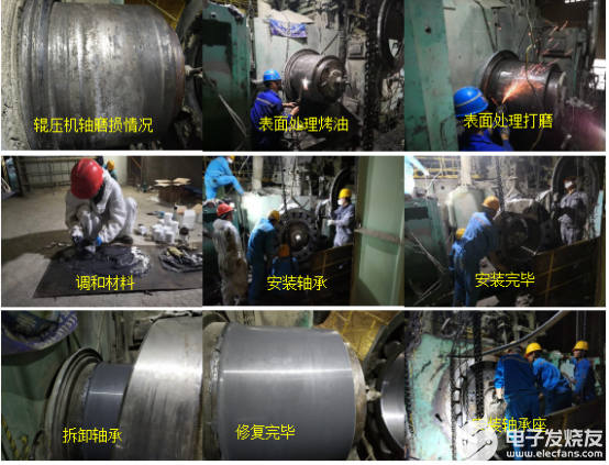

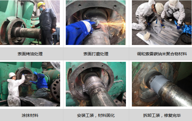

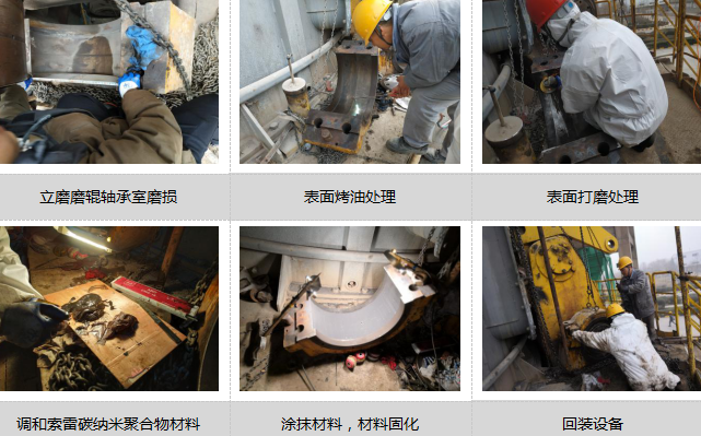

2023-05-26 17:18:220 辊压机轴承位磨损修复步骤主要有以下几步:
(1)对辊压机轴承位磨损表面进行烤油处理;
(2)用磨光机打磨轴承位表面;
(3)用无水乙醇清洗辊压机轴承位磨损表面

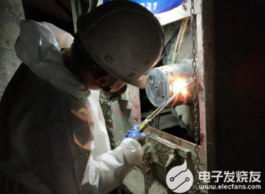

2023-05-26 16:41:390 破碎机轴磨损、轴承位磨损修复、在线快速修复

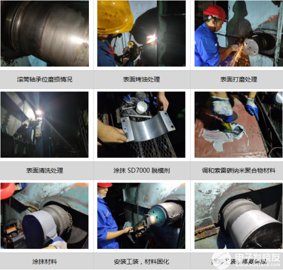

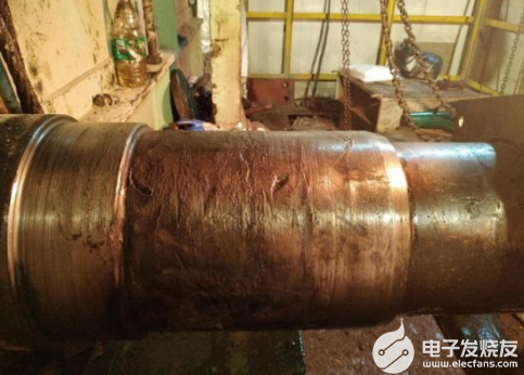

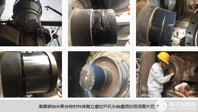

2023-05-23 15:35:210 球磨机空心轴磨损用了什么技术进行的修复,都经过了哪些步骤。
球磨机空心轴磨损数据:轴径尺寸:1295mm;磨损宽度:340mm;磨损深度:2.8~3.5mm左右。
针对此次球磨机轴头磨损的问题,索雷工业结合实际情况专门制定了相关的现场修复工艺,结合碳纳米聚合物材料修复技术实现在线快速修复。
2023-05-16 17:52:300 某水泥企业在前期与我司在立磨设备磨损修复方面具有良好的合作基础,在这次的停机检修期间,发现有辊压机轴承位磨损现象的出现,便通知我方前往修复。针对企业现场发来的图片及参数,我方立刻制定具有针对性的修复

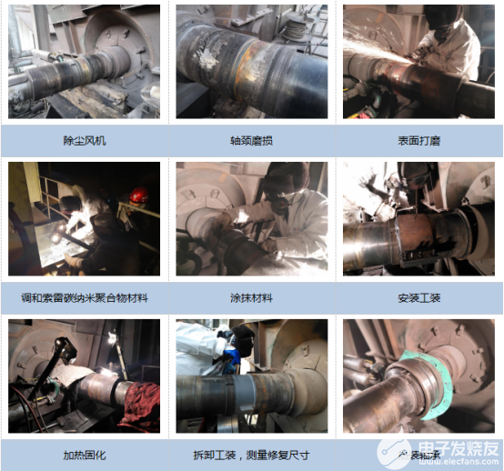

2023-05-09 16:51:140 看风机轴颈磨损修复的详细步骤吧。
用氧气乙炔火焰对待修部位除油处理,至油迹碳化无火花飞溅;
用电动钢丝刷清除轴修复位灰尘和锈迹,用砂轮片清除金属隆起毛刺;
用磨光机对风机轴颈磨损修复表面进行打磨处理,达到粗糙、无松动物、见金属原色;

2023-05-08 14:51:200 说起电机轴颈磨损问题,大家应该都不陌生,但是如何选择正确的修复方法是很重要的,让小编带你们认识一种可以快速在线修复的技术——索雷碳纳米聚合物材料修复技术,先看一下详细的修复步骤对该材料进行初步了解吧。

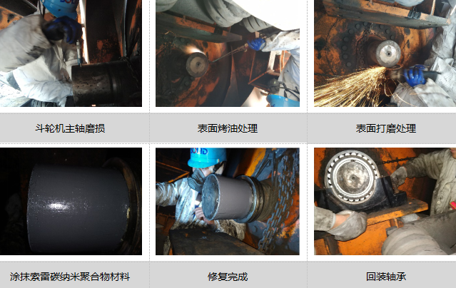

2023-04-26 14:15:090 斗轮机轴承位磨损数据:轴承位直径Φ400mm、磨损深度0.3mm、磨损宽度200mm。
修复步骤:
查看斗轮机轴承位磨损情况,确认磨损量;
磨损表面进行烤油、打磨、清洗处理,直至表面干燥

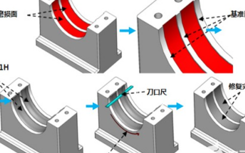

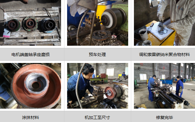

2023-04-20 16:47:300 减速机轴承室磨损修复步骤
测量磨损面,确认磨损量;
进行表面处理,保证表面粗糙度;
按比例调和索雷SD7101H材料,涂抹至修复表面,反复涂抹,确认材料涂抹厚度;
沿基准位置进行刮研

2023-04-17 10:00:270 卷取机轴承室磨损是如何修复的呢,你好奇吗?好奇就看下面的修复步骤吧
拆卸卷取机轴承座及轴承,清理表面油污;
进行表面除油;
磨光机打磨出金属原色,无水乙醇清洗干净,处理后的表面要求干净、干燥、粗糙;
