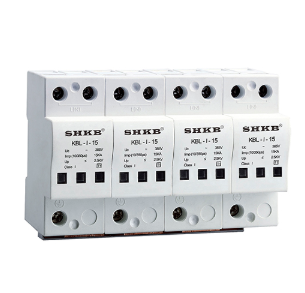

电源浪涌保护器(SPD)做为一种过电压抑止用电气设备控制模块,在用电安全保护层面做出卓越贡献,但电源浪涌保护器的应用依然会对电气设备电源电路产生一定的安全风险,那便是不断的直流电流量会加快SPD的老化,而老化的SPD不仅不可以保护电源电路,乃至很有可能发烫引起火灾事故,因此在电源浪涌保护器前必须改装储备保护器。
现阶段,关键的SPD有三种种类:电源开关型、限压型板和复合性。
以充放电空隙、气体放电管等为电子器件的电源开关型SPD,在沒有电涌时,主要表现为高特性阻抗,电涌根据时转换为低特性阻抗,以离散系统元器件为关键元器件的限压型板SPD,特性阻抗伴随着暂态过电流量、过电压的升高而减少;复合性SPD则是二种SPD串连或串联,以做到限定工作电压或通总流量的规定。
全部电源浪涌保护器的姿势工作电压一定要做到一定的幅度值,防止影响被保护路线的一切正常运作。
可是因为老化及应用标准的极端等缘故,保护元器件在浪涌保护器的抑止全过程完毕后,并不可以迅速合理地断开事后电流量。在直流电压的作用下,即便沒有必须安全防护地过电压,SPD依然处在通断情况,发生续流。这时等同于SPD和造成电源电路发生短路故障,SPD里将穿过千余安培的短路电流,这般大的短路电流造成的热效率将使SPD加快老化,乃至发烫着火,发生爆炸事故,危害别的机器设备的一切正常运作。
而储备保护器(SCB)则是用于按段过电流量与续流,在短路电流根据SPD时立即脱口,保护SPD,也是保护电源电路。
