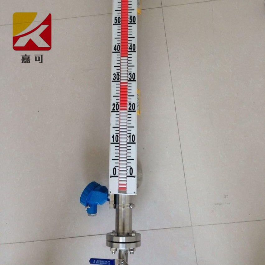

磁翻板液位计采用连通管原理,由于储罐内液体和连通管内液体压力、温度不同,导致其测量误差大,易产生剧烈波动,易出现浮子卡死等问题。
