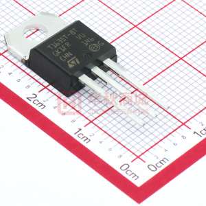

STMicroelectronics 6A-16A 免缓冲器双向可控硅采用通孔式封装,可用于要求高整流性能的通用交流开关应用的开/关或相角控制功能。如果满足数据表中规定的限值,该器件可不搭配缓冲器使用。这些器件有多个 800V 版本,区别仅在额定电流的不同:6A、8A、12A 或 16A。这些器件是通用交流线路负载开关、电机控制、小家电、照明、浪涌电流限制及过压撬棍保护应用的理想选择。
特性
  • No need for a snubber with Snubberless™ versions, if the design respects datasheet limits
  • 当我从微控制器直接驱动GT =10米A
  • Better thermal management keeping your load under control at higher case temperatures
  • ITRMS 从4A到16A
  • VDRM/VRRM 高达800V
  • VDSM/VRSM 高达900V
  • TJ up to 150ºC @ VDRM/VRRM 600V on some devices
  • 四个范围的IGT
    • 10mA directly driven from a microcontroller
    • 20mA Snubberless™
    • 25mA标准4象限
    • 35mA Snubberless™
  • UL最多可识别2500VRMS (e81734)
  • ecopack® 2个兼容组件
  • 无卤和RoHS兼容
  • 一揽子选择
    • 到220a
    • 到220a Insulated
    • D2PAK
    • DPAK
    • IPAK
应用
  • Low- and medium-power load control in industrial systems
  • 调光器和电机速度控制器中的相位控制操作
