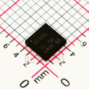

CC110L 超值发送器
数据:
CC110L是一款成本优化型低于1GHz的射频收发器,适用于300-348MHz,387-464MHz和779-928MHz频段。电路基于热门的CC1101射频收发器,射频性能特性与之完全相同。将两个CC110L收发器配合使用可实现低成本双向射频链路。
射频收发器集成了高度可配置的基带调制解调器。调制解调器支持各种调制格式,具有高达600kbps的可配置数据速率。
CC110L针对数据包处理,数据缓冲和脉冲传输提供广泛的硬件支持。
可以通过串行外设接口(SPI)对CC110L的主要操作参数和64位接收和发送FIFO进行控制。在典型系统中,CC110L将与微控制器以及一些其他无源组件配合使用。
特性
  • 射频性能
    • 最高达 +12dBm 的可编程输出功率
    • 0.6kbps 时,接收灵敏度低至 −116dBm
    • 可编程数据速率:0.6kbps 至 600kbps
    • 频段:300-348MHz、387-464MHz
      和 779-928MHz
    • 支持 2-FSK、4-FSK、GFSK、MSK 和 OOK
  • 数字 特性
    • 灵活支持面向数据包的系统
    • 针对同步字插入、灵活数据包长度和自动 CRC 校验的片上支持
  • 低功耗 特性
    • 200nA 休眠模式电流消耗
    • 快速启动时间:仅需 240µs 即可从休眠模式进入 RX 或 TX 模式
    • 64 字节 RX 和 TX FIFO
  • 使用 CC1190 扩展范围
    • CC1190 是适用于 850-950MHz 的范围扩展器,
      堪称提升 CC110L 射频性能的理想之选
    • 高灵敏度
      • 1.2kBaud、868MHz、1% 误包率条件下为 -118dBm
      • 1.2kBaud、915MHz、1% 误包率条件下为 -120dBm
    • 频率为 868MHz 时,输出功率 +20dBm
    • 频率为 915MHz 时,输出功率 +26dBm
  • 常规说明
    • 外部组件更少;完全片上频率合成器,无需外部滤波器或射频开关
    • 绿色环保封装:符合 RoHS 要求,无锑无溴
    • 尺寸小(QLP 4mm x 4mm 封装,20 个引脚)
    • 适用于需要满足 EN 300 220(欧洲)和 FCC CFR 第 15 部分(美国)标准的系统
    • 支持异步和同步串行传输模式,向后兼容现有无线电通信协议
