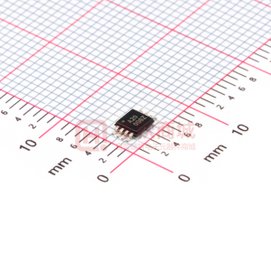

ADS8320-HT 高温 16 位、2.7V 至 5V 高速微功耗采样模数转换器。
数据:
ADS8320是一款16位采样模数(A /D)转换器,具有2.7 V至5.25 V的稳定规格供应范围。即使以100 kHz的全数据速率工作,它也只需要很少的功率。在较低的数据速率下,器件的高速使其能够将大部分时间用于掉电模式 - 在10 kHz数据速率下平均功耗小于100 mW。
ADS8320还具有2 V至5.25 V的工作电压,同步串行(SPI /SSI兼容)接口和差分输入。参考电压可设置为500 mV至V CC 范围内的任何电平。
超低功耗和小尺寸使ADS8320成为便携式和电池供电的理想选择系统。它也非常适合远程数据采集模块,同步多通道系统和隔离数据采集。 ADS8320采用8引脚陶瓷表面贴装封装,额定温度范围为-55°C至210°C。
特性
  • 100-kHz采样率
  • 微功率:
    • 在100 kHz和2.7 V时3.8 mW < /li>
    • 0.3 mW,10 kHz和2.7 V
  • 断电:最大6μ
  • 8引脚陶瓷封装
  • 引脚与ADS7816和ADS7822兼容
  • 串行(SPI /SSI)接口
