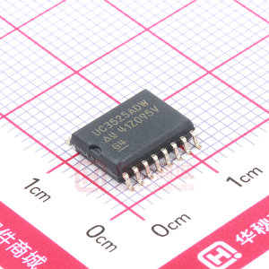

UC3525A 稳压脉宽调制器
数据:
UC1525A /1527A系列脉冲宽度调制器集成电路设计用于设计所有类型的开关电源时提高性能并减少外部元件数量。片内5.1V基准电压调整为1%,误差放大器的输入共模范围包括基准电压,省去了外部电阻。振荡器的同步输出允许多个单元从属或单个单元与外部系统时钟同步。 C T 和放电终端之间的单个电阻提供大范围的死区时间调整。这些器件还具有内置insoft-start电路,仅需外部定时电容。关断端子控制软启动电路和输出级,通过脉冲关断的PWM锁存器提供瞬时关断,以及使用更长的关断命令进行软启动再循环。
特性
  • 8 V至35 V操作
  • 5.1-V参考调整为1%
  • 100 Hz至500 kHz振荡器范围
  • 单独的振荡器同步终端
  • 可调节死区时间控制
  • 内部软启动
  • 逐脉冲关断
  • 带迟滞的输入欠压锁定
  • 锁存PWM以防止多个脉冲
  • 双源和漏极输出驱动器
