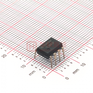

型号:TL3842P 封装:PDIP8_10.16X6.6MM
品牌:TI 描述:升压,反激,正激 稳压器 正 输出 升压,升压/降压 DC DC 切换控制器 IC 8-PDIP
