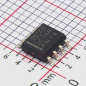

UCC28C4x-Q1系列器件是高性能电流模式PWM控制器。它们是增强型BiCMOS版本,与行业标准UC28C4x系列PWM控制器具有引脚兼容性。
提供控制固定频率,峰值电流模式电源的必要功能,该系列具有多种性能优势。这些器件提供高达1 MHz的高频工作,启动和工作电流较低,从而最大限度地降低了启动损耗和低工作功耗,从而提高了效率。这些器件还具有快速电流输出,输出延迟时间为35 ns,具有±1 A峰值输出电流能力,可直接驱动大型外部MOSFET的上升和下降时间。
UCC28C4x-Q1系列是采用8引脚SOIC(D)封装。
特性
  • AEC-Q100符合以下结果:
    • 设备温度等级1:-40⁰C至125⁰C
    • 设备HBM分类等级2:±2kV
    • 设备CDM分类等级C4B:750 V
  • 1-MHz操作
  • 50μA待机电流,最大100μA
  • 52 kHz时低工作电流2.3 mA
  • 快速35 ns逐周期过流限制
  • ±1-A峰值输出电流
  • 轨到轨输出摆幅为25 ns上升和20 ns下降时间
  • ±1%初始调整2.5 V误差放大器参考
  • 修整振荡器放电电流
  • 新的欠压锁定版本
