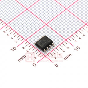

这款双路小外形尺寸(SO)-8,60V,23mΩNexFET功率MOSFET被设计运行为低电流电机控制应用中的半桥。
顶视图R θJA = 60°C /W,这是在一个厚度0.06英寸环氧树脂(FR4)印刷电路板(PCB)上的1英寸 2 ,2盎司的铜过渡垫片上测得的典型值脉冲持续时间≤300μs,占空比≤2%
