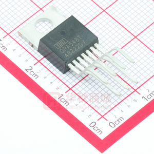

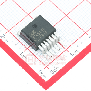

OPA548器件是一款低成本,高电压和高电流运算放大器,非常适合驱动各种负载。激光调整的单片集成电路提供出色的低电平信号精度和高输出电压和电流。
OPA548器件采用单电源或双电源供电,具有设计灵活性。在单电源供电时,输入共模范围扩展到地下。
OPA548器件内部具有过温保护和电流过载保护。此外,OPA548器件旨在提供精确的,用户选择的电流限制。与使用与输出电流路径串联的电阻的其他设计不同,OPA548器件间接感应负载。这允许使用电阻和电位计将电流限制从0 A调整到5 A,或通过电压输出或电流输出DAC进行数字控制。
使能/状态(E /S)引脚提供两个功能。引脚上的输入不仅禁用输出级以有效地断开负载,还可降低静态电流以节省功耗。可以监视E /S引脚输出,以确定OPA548是否处于热关断状态。
OPA548器件采用行业标准的7引脚交错直引脚TO-220封装,并且7引脚DDPAK表面贴装塑料电源封装。铜接头可轻松安装到散热器或电路板上,从而实现出色的散热性能。该器件的额定工作温度范围为-40°C至85°C扩展工业温度范围。 SPICE宏模型可用于设计分析。
