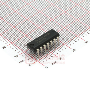

LM2901-N 低功耗低偏移电压四路比较器
数据:
LMx39-N系列由四个独立的精密电压比较器组成,所有四个比较器的偏移电压规格最低可低至2 mV。这些比较器专门设计用于在宽电压范围内使用单个电源供电。也可以使用分离式电源进行操作,并且低电源电流消耗与电源电压的大小无关。这些比较器还具有独特的特性,即输入共模电压范围包括地,即使它们是在单电源电压下工作。
LMx39-N系列设计用于直接与TTL接口和CMOS。当使用正负电源供电时,器件直接与MOS逻辑接口?其中LM339的低功耗是标准比较器的明显优势。
特性
  • 宽电源电压范围
  • LM139 /139A系列2至36 V DC 或± 1
    至±18 V DC
  • LM2901-N:2至36 V DC 或±1至±18 V DC
  • LM3302-N:2至28 V DC 或±1至±14 V DC
  • 非常低电源电流漏极(0.8 mA)??
    独立于电源电压
  • 低输入偏置电流:25 nA
  • 低输入失调电流:±5 nA
  • 失调电压:±3 mV < /li>
  • 输入共模电压范围包括
    GND
  • 差分输入电压范围等于电源电压
  • 低输出饱和电压:250 mV,4 mA
  • 输出电压与TTL,DTL,ECL,
    MOS和CMOS逻辑系统兼容
  • 优点:
    • 高精度比较器< /LI>
    • 降低V <子> OS 漂移过温
    • 消除极品双电源
    • 允许传感近GND
    • 的兼容所有形式的逻辑
    • 适用于电池操作的电源排水
