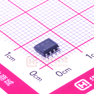

INA122是一款精密仪表放大器,用于精确,低噪声差分信号采集。其双运放设计具有出色的性能和极低的静态电流,是便携式仪表和数据采集系统的理想选择。
INA122可采用2.2V至36V的单电源供电,并且静止不动电流仅为60μA。它也可以使用双电源供电。通过使用输入电平转换网络,输入共模范围扩展到负轨(单电源地)以下0.1V。
单个外部电阻将增益设置为5V /V至10000V /V.激光微调提供极低的失调电压(最大250μV),失调电压漂移(最大3μV/°C)和出色的共模抑制。
封装选项包括8引脚塑料DIP和SO-8表面 - 装包。两者的额定温度范围均为-40°C至+ 85°C扩展工业温度范围。
