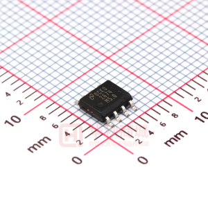

LM2674系列稳压器是采用LMDMOS工艺制造的单片集成电路。这些稳压器为降压(降压)开关稳压器提供所有有源功能,能够驱动500 mA负载电流,具有出色的线路和负载调节性能。这些器件提供3.3 V,5 V,12 V固定输出电压和可调输出版本。
这些稳压器需要最少数量的外部元件,使用简单,并包含专利内部频率补偿和固定频率振荡器。
LM2674系列的开关频率为260 kHz,因此滤波器元件尺寸比低频开关稳压器要小。由于其非常高的效率(> 90%),印刷电路板上的铜迹线是唯一需要的散热片。
用于LM2674的一系列标准电感器可从几个不同厂家。此功能大大简化了使用这些高级IC的开关模式电源的设计。数据手册中还包括二极管和电容器的选择器指南,设计用于开关电源。
其他功能包括在指定输入电压和输出负载条件下确保±1.5%的输出电压容差,振荡器频率为±10%。包括外部关断,通常具有50μA的待机电流。输出开关包括电流限制,以及在故障条件下进行全保护的热关断。
