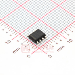

TPS54332 具有 Eco-mode 的 3.5V 至 28V 输入、3.5A、1MHz 降压转换器
数据:
TPS54332是一款28V,3.5A非同步降压转换器,集成了低R DS(on)高端MOSFET。为了提高轻负载时的效率,自动激活脉冲跳跃Eco模式功能。此外,1μA关断电源电流允许器件用于电池供电应用。具有内部斜率补偿的电流模式控制简化了外部补偿计算,减少了元件数量,同时允许使用陶瓷输出电容器。电阻分压器可编程输入欠压锁定的迟滞。过压瞬态保护电路可在启动和瞬态条件下限制电压过冲。逐周期电流限制方案,频率折返和热关断可在发生过载情况时保护器件和负载。 TPS54332采用8引脚SOIC PowerPAD™封装。
