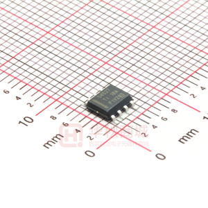

TPS54527 具有 D-CAP2 模式的 4.5V 至 18V 输入、5A 同步降压转换器
数据:
TPS54527是一款自适应接通时间D-CAP2模式同步降压转换器.TPS54527可帮助系统设计人员通过成本有效,低组件数量,低待机电流解决方案来完成各种终端设备的电源总线调节器集.TPS54527的主控制环路采用D-CAP2模式控制,无需外部补偿组件便可实现极快的瞬态响应.TPS54527的专有电路还可使该器件能够适应高分子钽固体电解电容器(POSCAP)或高分子聚合物电容器(SP-CAP)等低等效串联电阻(ESR)输出电容器以及超低ESR陶瓷电容器。该器件的工作输入电压可在0.76V至6V范围内进行编程。该器件还特有可调节软启动时间.TPS54527采用8引脚直接芯片安装(DDA)封装,设计运行温度范围为-40°C到85°C。
特性
  • D-CAP2模式支持快速瞬态响应
  • 低输出纹波,支持陶瓷输出电容器
  • 宽输入电压范围:4.5V至18V
  • 输出电压范围:0.76V至6V
  • 针对低占空比应用进行优化的高效集成场效应应晶体管(FET) ):65mΩ(高侧)和36mΩ(低侧)
  • 高效率:关断时流耗不足10μA
  • 高初始带隙基准精度
  • 可调软启动
  • 预偏置的软启动
  • 650kHz开关频率
  • 逐周期过流限制
应用
  • 面向低压系统的各种应用
    • 数字电视电源
    • 高清蓝光(Blu-ray)碟片播放器
    • < li>网络家庭终端设备
    • 数字机顶盒(STB)
所有商标均为其各自所有者的财产。
参数 与其它产品相比 降压转换器 (集成开关)
Vin (Min) (V)
Vin (Max) (V)
Vout (Min) (V)
Vout (Max) (V)
Iout (Max) (A)
Regulated Outputs (#)
Switching Frequency (Min) (kHz)
Switching Frequency (Max) (kHz)
Iq (Typ) (mA)
Features
Control Mode
Duty Cycle (Max) (%)
Operating Temperature Range (C)
Rating
Package Group
TPS54527
4.5
18
0.76
6
5
1
650
650
0.9
Enable
Synchronous Rectification
D-CAP2
85
-40 to 85
Catalog
SO PowerPAD
