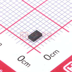

TPS62175 /7是一款高效同步降压DC-DC转换器,此转换器基于分布式控制系统(DCS) - 控制的降压转换器拓扑技术。
借助于4.75V至28V的宽工作输入电压,此器件非常适合于由多节锂离子电池以及12V和更高阻抗电源轨供电的系统,从而提供高达500毫秒的输出电流。
TPS62175 /7在轻负载时自动进入节能模式,以在整个负载范围内保持高效率。此外,它特有一个为具有高级节能模式的应用(像超低功耗微控制器)供电的睡眠模式。电源正常输出可被用于电源排序和/或者加电复位。
此器件在正常模式特有一个典型值为22uA的静态电流,在睡眠模式中此电流值为4.8uA。在休眠模式下,极低负载电流下的效率可提高20%。在关断模式中,关断电流少于2uA并且输出被有源放电。
提供可调和固定输出电压版本的TPS62175 /7采用一个小型2mm x 3mm 10引脚WSON封装。< /p>
特性
  • 分布式控制系统(DCS) - 控制的降压转换器拓扑技术
  • 输入电压范围4.75V至28V
  • 静态电流典型值4.8μA(睡眠模式)
  • 100%占空比模式
  • 有源输出放电
  • 电源正常输出
  • 500mA输出电流
  • 输出电压范围为1V至6V
  • 典型值为1MHz的开关频率
  • 无缝省电模式转换
  • 欠压闭锁
  • 短路保护
  • 过热保护
  • 采用2mm x 3mm 10引脚晶圆级小外形尺寸无引线(WSON)封装
