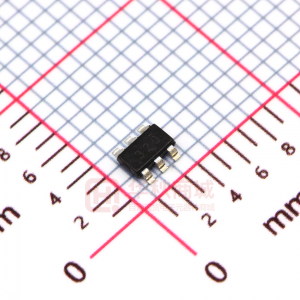

TPS562200和TPS563200是采用6引脚SOT-23封装的简单易用型2A和3A同步降压转换器。
此器件被优化为使用尽可能少的外部组件即可运行,并且可以实现低待机电流。
这些开关模式电源(SMPS)器件采用D-CAP2模式控制,从而提供快速瞬态响应,并且在无需外部补偿组件的情况下支持诸如高分子聚合物等低等效串联电阻(ESR)输出电容器以及超低ESR陶瓷电容器。
TPS562200和TPS563200可在高级Eco -mode下运行,从而能在轻载运行期间保持高效率。该系列器件采用6引脚1.6mm x 2.9mm SOT(DDC)封装,工作环境温度范围为-40°C到85°C。
