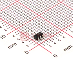

LM27313 具有 30V 内部 FET 开关(采用 SOT-23 封装)的 1.6 MHz 升压转换器
数据:
LM27313 /-Q1开关稳压器是一款电流模式升压转换器,固定工作频率为1.6 MHz。
使用SOT-23封装可以通过800mA开关的最小损耗实现,小型电感器和电容器可实现极高的功率密度。 30V内部开关使这些解决方案非常适合升压至5 V至28 V的电压。
该器件具有逻辑电平关断引脚,可用于降低静态电流并延长电池寿命。
通过逐周期电流限制和热关断提供保护。内部补偿简化了设计并减少了元件数量。
特性
  • LM27313-Q1是汽车级产品,符合AEC-Q100 1级标准(?? 40°C
    至+ 125°C工作结温度
  • 30 V DMOS FET开关
  • 1.6 MHz开关频率
  • 低R DS (ON)DMOS FET
  • 开关电流高达800 mA
  • 宽输入电压范围(2.7 V至14 V)
  • 低关断电流(< 1μA)
  • 5引脚SOT-23封装
  • 使用微型电容器和电感器
  • 逐周期电流限制
  • 内部补偿
