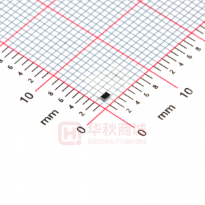

TPS61046是一款高度集成的升压转换器,专门针对PMOLED面板和传感器模块等需要高电压和小解决方案尺寸的应用而设计。TPS61046集成有30V电源开关,输入/输出隔离开关和功率二极管。该器件可将来自一节锂离子电池或两节碱性电池(串联)的输入电压转换成高达28V的输出电压。
TPS61046的工作开关频率为1.0MHz。因此只需要使用很少的外部元件。通过将TPS61046的FB引脚和VIN引脚相连,可将其默认内部输出电压设置为12V。因此,只需要三个外部元件即可获得12V输出电压。TPS61046采用WCSP封装,因此整体解决方案尺寸很小。TPS61046的开关限流典型值为900毫安。其具有10ms的内置软启动时间,可将浪涌电流降至最低.TPS61046处于关断模式时,隔离开关会将输出与输入断开以最大限度降低泄漏电流.TPS61064还具有输出短路保护,输出过压保护和热关断。
TPS61046采用6引脚0.80毫米X1.20毫米WCSP封装。
