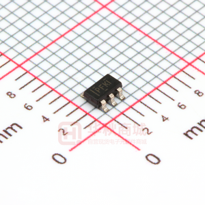

TPS6040x系列器件可在1.6 V至5.5 V的输入电压范围内产生未调节的负输出电压。器件通常由预调节电源供电5 V或3.3 V的电压轨。由于其宽输入电压范围,可以为两个或三个NiCd,NiMH或碱性电池单元以及一个锂离子电池供电。
仅三个需要外部1μF电容来构建完整的DC-DC电荷泵逆变器。该器件采用5引脚SOT-23封装,可在50 mm 2 电路板区域内构建。通过集成电路替换启动负载通常所需的肖特基二极管,可以实现额外的电路板面积和元件数量减少。
TPS6040x可通过典型转换提供60 mA的最大输出电流在宽输出电流范围内效率大于90%。提供三种器件选项,包括20 kHz,50 kHz和250 kHz固定频率操作。 TPS60400具有可变开关频率,可在宽负载范围的应用中降低工作电流,并可通过低值电容实现设计。
