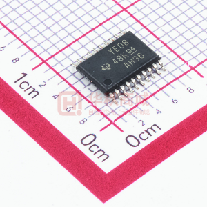

型号:TXB0108PWR 封装:TSSOP20_6.5X4.4MM
品牌:TI 描述:转换器类型:电压电平 通道类型:双向 电路数:1 每个电路通道数:8 供电电压:1.2~5.5V
