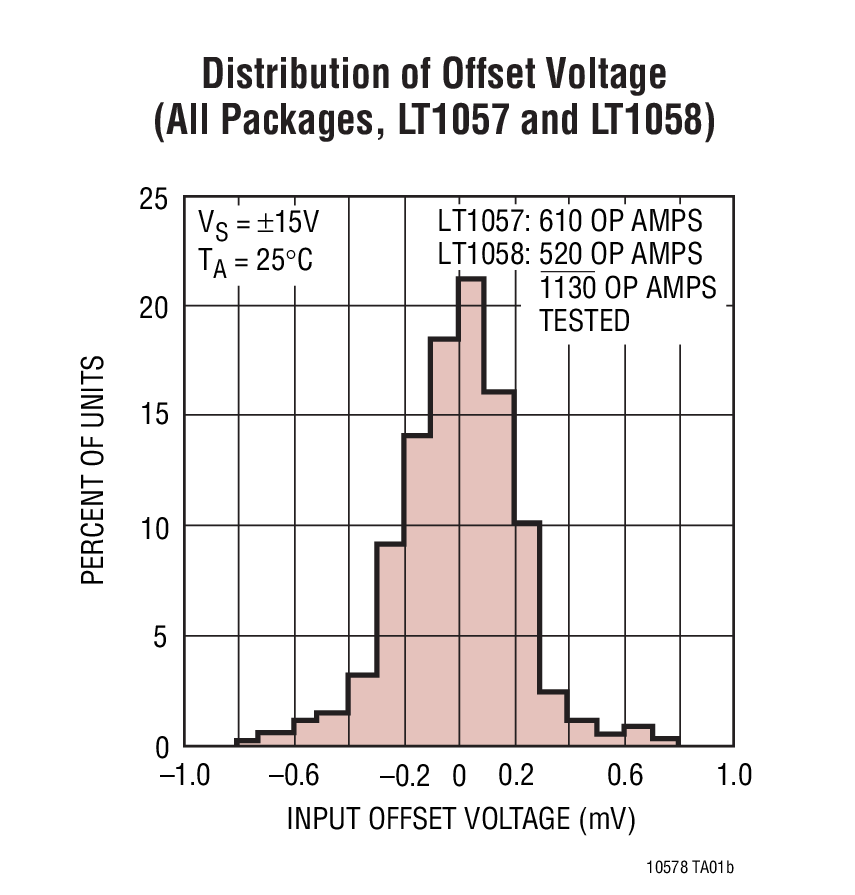

  • 150μV 失调电压 (LT1057):450μV (最大值)
  • 180μV 失调电压 (LT1058):600μV (最大值)
  • 2μV/°C VOS 漂移:7μV/°C (最大值)

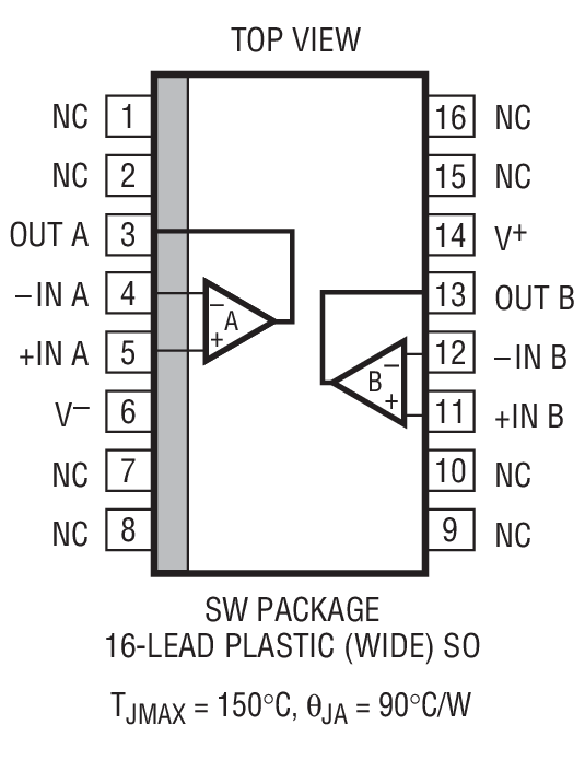

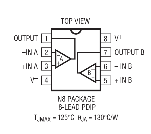

LT®1057 是一款匹配 JFET 输入双通道运算放大器,采用业界标准的 8 引脚配置,并兼具超群的高速度和精准的规格。它可替代所有常用的双极和 JFET 输入双通道运算放大器。特别地,LT1057 实现了采用 LF412A 和 OP-215 JFET 输入双通道运算放大器系统的性能升级。

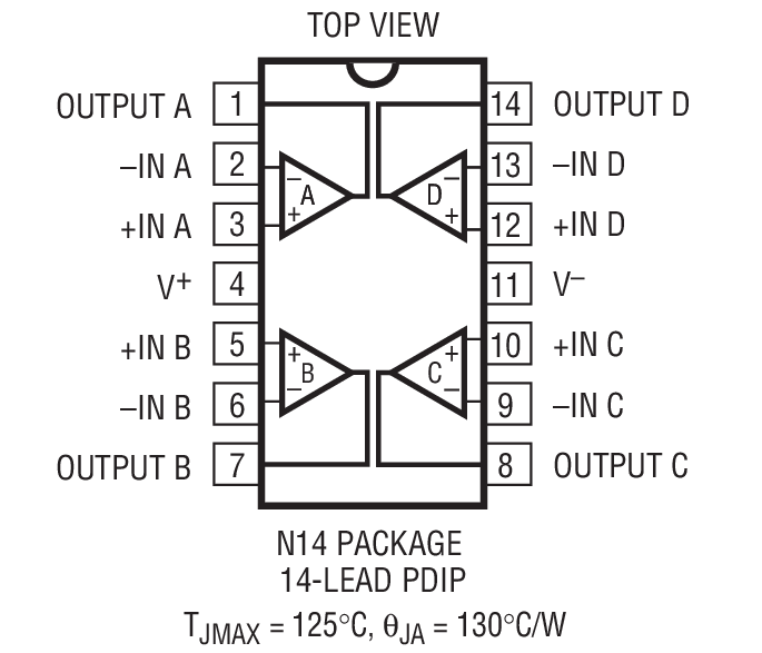

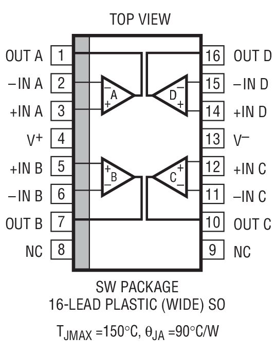

LT1058 是采用标准 14 引脚配置的四通道 JFET 输入运算放大器当中失调最低的一款。与市面上现有的 JFET 输入四通道运算放大器相比,其准确度有了显著的改善。LT1058 能替代 4 个单通道精准 JFET 输入运算放大器,并节省了板级空间,降低了功耗和成本。
LT1057 和 LT1058 均采用塑料 PDIP 封装和表面贴装型 SO 封装。

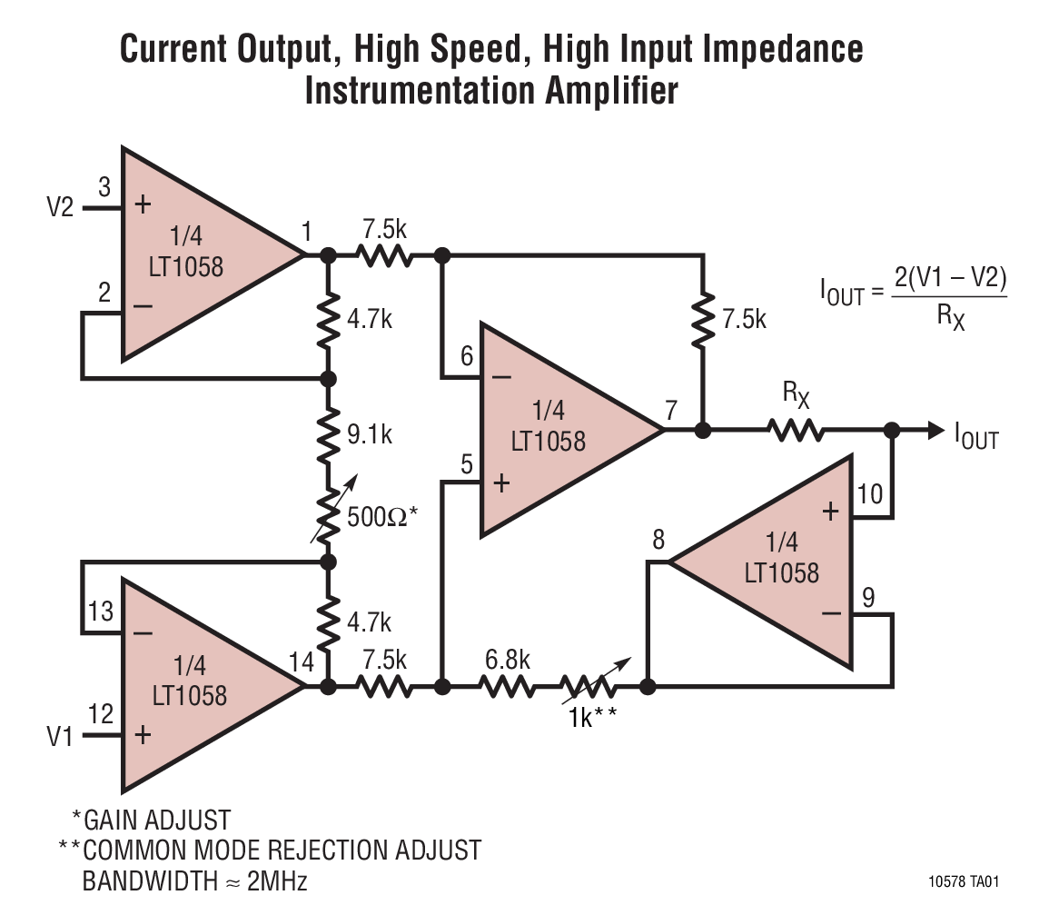

  • 精准、高速仪表
  • 快速、精准的采样及保持
  • 对数放大器
  • D/A 输出放大器
  • 光电二极管放大器
  • 电压至频率转换器
  • 频率至电压转换器
