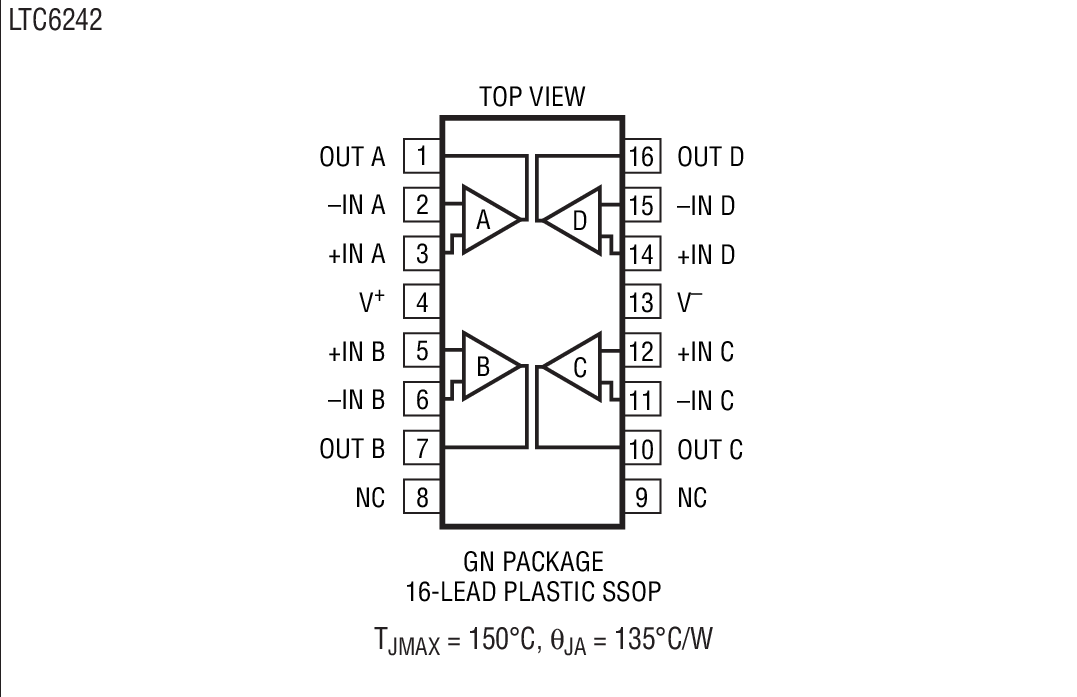

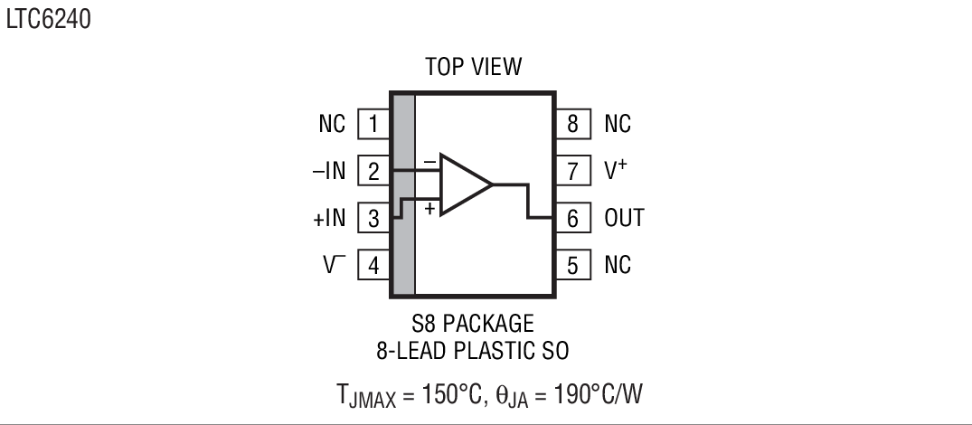

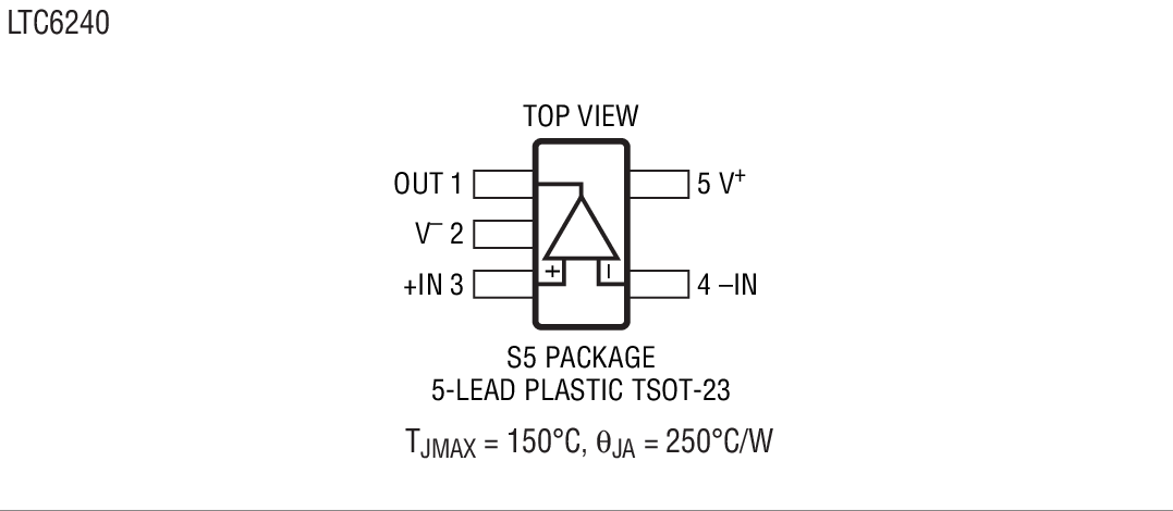

  • 单通道器件 LTC6240 采用 5 引脚扁平 (高度仅 1mm) ThinSOT 封装和 8 引脚 SO 封装 (用于 PCB 保护环)

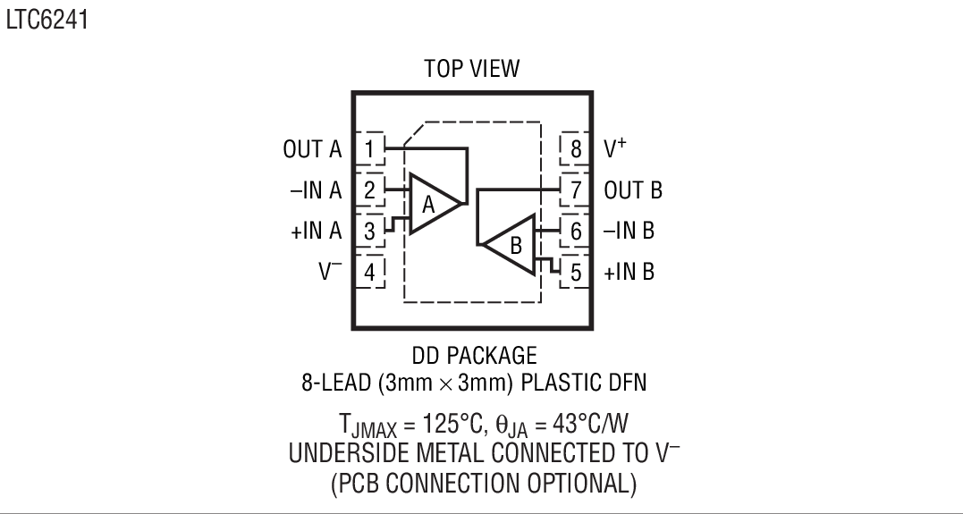

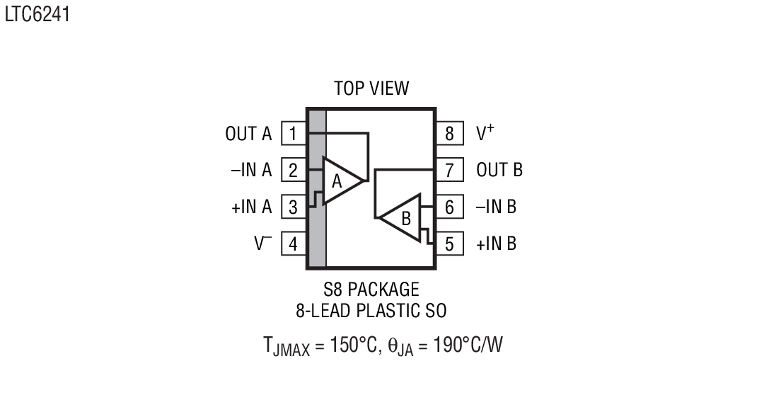

  • 双通道器件 LTC6241 采用 8 引脚 SO 封装和纤巧型 DFN 封装

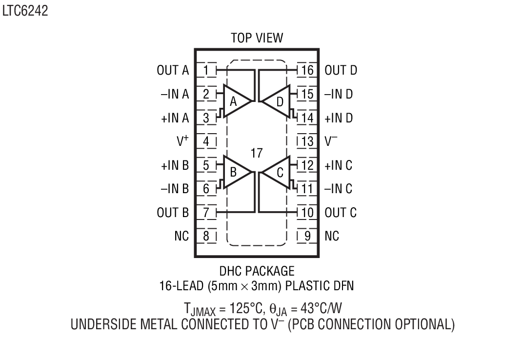

  • 四通道器件 LTC6242 采用 16 引脚 SSOP 封装和 5mm x 3mm DFN 封装
产品详情
LTC®6240 / LTC6241 / LTC6242 是单通道、双通道和四通道低噪声、低失调、轨至轨输出、具稳定单位增益的 CMOS 运算放大器,它们具有 1pA 的输入偏置电流。在单通道器件 LTC6240 上,最大输入偏置电流保证为 1pA。较之传统的 CMOS 运算放大器,仅 550nVP-P 的 0.1Hz 至 10Hz 噪声以及一个仅 125μV 的失调有了显著的改善。此外,噪声保证低于 10nV/√Hz (在 1kHz)。18MHz 的增益带宽、10V/μs 的转换速率、以及宽电源范围和低输入电容,使得这些器件非常适合于快速信号处理放大器。
这些运放具有在任一电源轨的 30mV 以内摆动的输出级,以最大限度地扩展低电源电压应用中的信号动态范围。输入共模范围延伸至负电源。LTC6240 / LTC6241 / LTC6242的技术规格针对 3V 和 5V 电源进行了全面拟订,而 HV 版本则可确保器件在采用 ±5V 电源电压的条件下正常运作。
LTC6240 采用 8 引脚 SO 封装和 5 引脚 SOT-23 封装。LTC6241 采用 8 引脚 SO 封装,而对于紧凑型设计,它可以提供纤巧型双侧引脚细间距无引线 (DFN) 封装。LTC6242 采用 16 引脚 SSOP 封装和5mm x 3mm DFN 封装。
