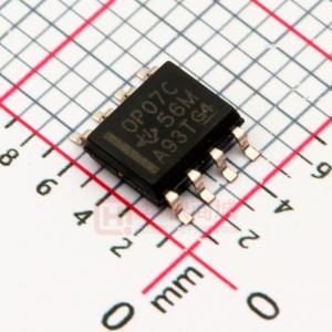

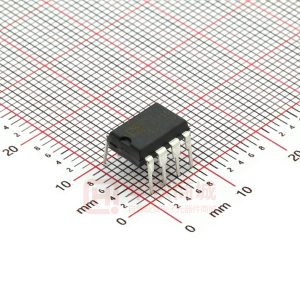

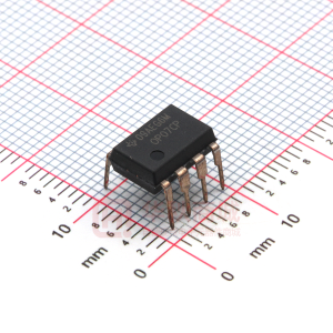

OP07具有极低的输入失调电压(OP07E的最大值为75 µV),通过在晶圆阶段执行调整而获得,而且这种低失调电压一般不需要进行任何外部零点校准。此外还具有低输入偏置电流(OP07E为±4 nA)和高开环增益(OP07E为200 V/mV)特性。低失调电压和高开环增益使它特别适合高增益仪器仪表应用。
由于具有最小±13 V的宽输入电压范围、106 dB的高共模抑制比(CMRR/OP07E)以及高输入阻抗,因此可以在同相电路配置中实现高精度。即使在高闭环增益时,它也能保持出色的线性度和增益精度。失调电压和增益的时间或温度稳定性也极佳。OP07在高增益时的精度和稳定性,同时无需外部零点校准,使之成为仪器仪表应用的工业标准器件。
OP07提供两种标准性能等级产品。OP07E的额定工作温度范围为0°C至70°C,OP07C的额定工作温度范围为–40°C至+85°C。
OP07提供环氧树脂8引脚PDIP和8引脚SOIC两种封装。它是725、108A和OP05放大器的直接替代产品;去除741型的零值电位计,它也可以直接替代741型放大器。关于改进特性产品,请参考OP177或OP1177。关于陶瓷DIP和TO-99封装以及标准微电路(SMD)版本,请参考OP77。
