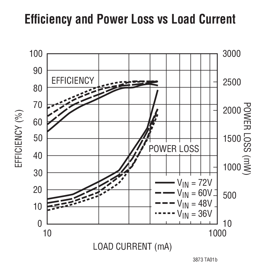

优势和特点
  • VIN 和 VOUT 仅受限于外部元件
  • 内部或可编程的外部软起动功能
  • 200kHz 恒定频率操作
  • 可调的电流限值
  • 可任选的电流检测电阻器
  • 采用 RDS(ON) 检测时,SW 节点上的最大电压为 60V
  • ±1.5% 电压基准准确度
  • 旨在实现卓越的电压和负载瞬态响应的电流模式操作
  • 低静态电流:300μA
  • 扁平 (高度仅 1mm) ThinSOT 和 (高度仅 0.75mm) 2mm x 3mm DFN 封装

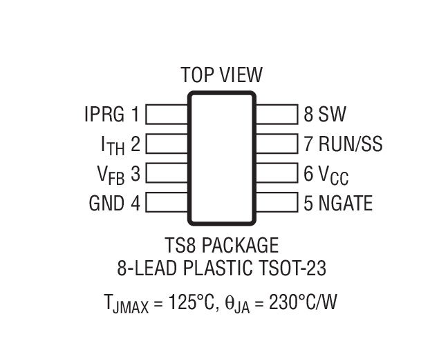

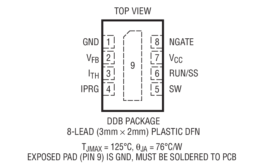

LTC3873 采用 8 引脚 ThinSOT 封装和 2mm x 3mm DFN 封装。
