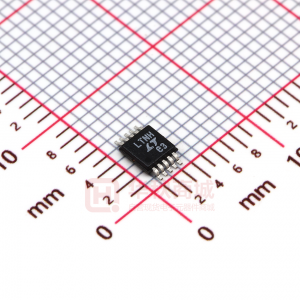

  • 采用 (3mm x 3mm x 0.8mm) 10 引脚 DFN 和 10 引脚 MSOP 封装
产品详情
LT®1618 升压型 DC/DC 转换器将一个传统的电压反馈环路和一个独特的电流反馈环路组合在一起,以便起一个恒定电流、恒定电压源的作用。该固定频率、电流模式开关电源可在一个 1.6V 至 18V 的宽输入电压范围内运作,而且,其 1.4MHz 的高开关频率允许采用纤巧、扁平的电感器和电容器。电流检测电压被设定为 50mV,并可利用 IADJ 引脚来进行调节。
采用 10 引脚 (3mm x 3mm) 裸露衬垫 DFN 和 10 引脚 MSOP 封装的 LT1618 为恒定电流应用提供了一个完整的解决方案。
