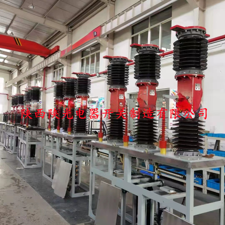

新型35KV真空断路器是什么型号?
答案:最新型号是ZW7-40.5,适用于35KV变电站线路
产品简介
新型35KV真空断路器ZW7-40.5是陕西平高智能电气有限公司综合国内外先进技术、博采众家之长、采用全新设计理念、运用高科技手段、最新研制的新一代柱上真空断路器。该产品既可作为35kV变电所主变10kV侧及10kV出线的开关,也可作为配电网的柱上开关,和本公司生产的控制器相结合便可方便地实现控制、保护、测量、通讯,是实现配网自动化和小型化变电所的 设备。
1. 断路器安装前准备好牢固的基础及必要的场地断路器装配调试合格后才整装出厂,在使用现场去掉包装,清扫污秽后直接安装在预备好的基础上,须用地脚螺栓将断路器固定牢靠,地脚螺栓规格为M20。
2. 连接
3.1主回路接线前,应将上下出线端的上接线面清理干净(接线面有镀层,不允许用砂布磨),便可与外部连接。外接母排必须与出线端孔位相配,参见图四,接线螺栓为M12×40,24只。
3.2利用接地螺栓可接接地线。
3.3二次回路电缆应穿过ф100孔入机箱内,ф100孔上有橡皮套,橡皮套中乡是不通的,根据电缆的数量和直径将橡皮套开通。直径应小于电缆外径约2mm,这样可以保证防尘效果。
3.4互感器外部接线与机构箱端子相连,导线截面不得小于2.5平方毫米(铜芯)。在运行中,电流互感器二次回路不允许开路,接线必须牢靠。
3.5断路器在出厂前,已全部安装调试完毕,在运行前还应先检查所有法兰面的螺栓是否松动,瓷件有无损伤。
3.6 缘检查及回路电阻测量
a. 主回路(合闸位置),出线端外施电压升至40.5KV保持1分钟,测量局部放电量,起值不大于30PC再次电压均降低至25.7KV,测量局部放电量,起值不大于20PC,无局部放电条件可用工频奶牙试验代替。
二次回路,不小于1兆欧(运行中不小于0.5兆欧),用1000或500伏兆欧表。
