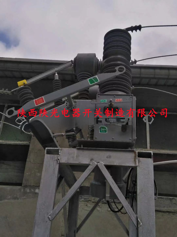

35kv小型化柱上高压真空断路器简介说明
型号: zw32-40.5
--- 产品参数 ---
  • 规格 国标
  • 产地 陕西西安市
  • 单位
  • 库存 大量现货
  • 生产厂家 陕西平高智能电气有限公司
--- 产品详情 ---
陕西平高智能电气有限公司ZW7-40.5、ZW32-40.5户外高压真空断路器可用于发电厂,变电站,电力设备和电力线路的控制和保护;每相可以带四个绕组,其中二个用于测量,二个用于保护。根据客户需要,可安装100:5,200:5,400:5,800:5,1000:5,1600:5的电流互感器。
电压:35kv(40.5)
电流:630A/1250A/1600A/2000/2500A/3150A
开断:25/31.5KA
保护:智能控制器,可远方就地转换,连接变电站后台
验电
在线路停电进行设备检修时,应先进行验电再进行接地线的安装。验电过程可有效检测停电设备有无电压,以避免出现带点合接地刀闸、带点安装地线、误入带电间隔等安全事故问题。对检修设备的进出线两侧都应进行验电处理,高压验电过程中应佩戴绝缘手套,如果电压过高且无专用验电器时,可选用绝缘棒根据其是否存在放电声及火花进行诊断。
35kv柱上开关智能掌握器支撑:
无线方法(GSM/GPRS/CDMA),以太网方法,WIFI,光纤,电力载波,RS232/485,RJ45等方法的通信,及可接入其余站端设备(如TTU,FTU,DTU等)。
35kv柱上真空开关掌握器的LCD 为128×64 点阵式液晶显示器,为全中文菜单构造。设有液晶休眠功用,当无端障、无告警并延续无操作的下5分钟后LCD 主动休眠,当有键盘操作或有故障、告警信号时主动关上LCD 显示。LCD显示分为两个局部,一局部是定值、参数、遥信量、测量量、SOE事情等等的检查,另外是定值、参数等的修正等等。
35kv柱上真空开关掌握器的电源局部
33000uF/250V电容 12V/7AH×2个,保障断电后延续48小时
上面显示的是掌握器外部,包含电容器,电池,微型断路器,浪涌掩护器和电缆接头
电源治理模块,输出交换220V,输出24V和220V,24V给主板供电和蓄电池充电,220V给电容供电,也能够用蓄电池经电源模块给电容和主板供电。
