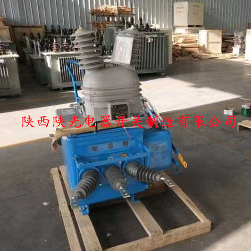

FZW28-12户外分界负荷开关
型号: FZW28-12
--- 产品参数 ---
  • 规格 国标
  • 产地 陕西西安市
  • 库存 大量现货
  • 单位
  • 生产厂家 陕西平高智能电气有限公司
--- 产品详情 ---
陕西平高智能电气有限公司FZW28-12型户外高压交流真空负荷开关是额定频率50Hz、额定电压12kV的户外配电开关设备。主要用于开断电力系统中的负荷、过载电流及关合负荷、过载及短路电流。适用于架空线路及工矿企业配电系统中作保护和控制之用,也适用于农村电网及频繁操作的场所,特别适合于城网、农网改造时使用。
验收
用户收到柱上断路器后应进行如下工作:
1 开箱后应检查柱上断路器绝缘套管有无破裂,产品铭牌,合格证是否与订货单相符,装箱清单是否与实物相符。
2 对照产品装箱单检查文件是否齐全:附件及备件是否齐全。
3 检查柱上断路器铭牌上的技术参数,产品合格是否符合订货要求。
系统运行条件
1系统额定频率:50Hz
2系统电压:10kV,系统最高运行电压(Um):12kV
3系统中性点接地方式:满足中性点经低值电阻接地、中性点经消弧线圈接地以及其他接地方式的要求。
型式试验
开断能力
短路开断关合试验
(a)额定短路开断电流 20kA
非对称开断直流分量: 与分闸时间允许下限值相对应。
试验操作顺序 0-0.3s-CO-180s-CO
关合电流(峰值) 50kA
电寿命试验
额定短路电流开断次数≥30次,且最后的开断循环为0-0.3s-CO-180s-CO;或按E2类断路器电寿命试验方法进行试验。
短时耐受电流和峰值耐受电流试验
短时耐受电流和峰值耐受电流试验原则上联合进行,并应同时满足要求。如果峰值耐受电流试验是单独进行的,通流时间不得小于0.3s。
短时耐受电流为20kA,耐受时间为4S;峰值耐受电流为50kA。
