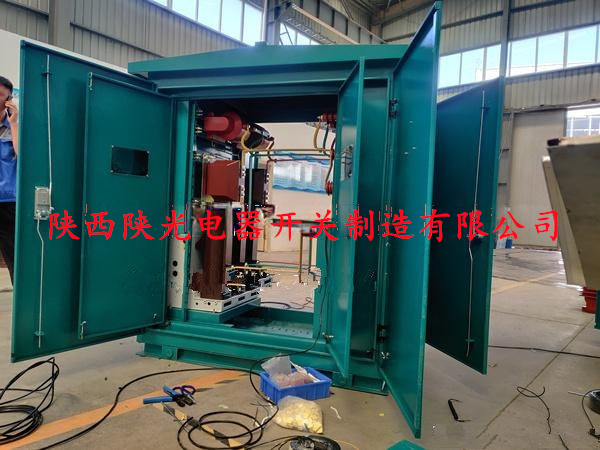

陕西平高智能电气有限公司普通型电缆分支箱:
普通分支箱内没有开关设备,进线与出线在电气上连接在一起,电位相同,适宜用于分接或分支接线。通常习惯将进线回数加上出线回数称为分支数。
例如三分支电缆分支箱,它的每一相上都有三个等电位连接点,可以用作一进二出或二进一出。电缆分支箱内含U,V,W三相,三相电路结构相同,顺排在一起。
功能和特点:
全绝缘、全密封、全防护、全工况。
进出线灵活,实际应用上限有8分支进出线。
抗洪水、抗污秽、抗凝露、抗凝霜、耐腐蚀。
体积小、结构紧凑、安装简单、操作方便。
可安装带电指示器,提示操作人员线路带电。
可安装SF6开关。
可安装电缆型故障指示器,便于迅速查找电缆故障。
有多种箱体材质可选择:普通钢配军品绿色、镜面不锈钢、不锈钢配军品绿色。
