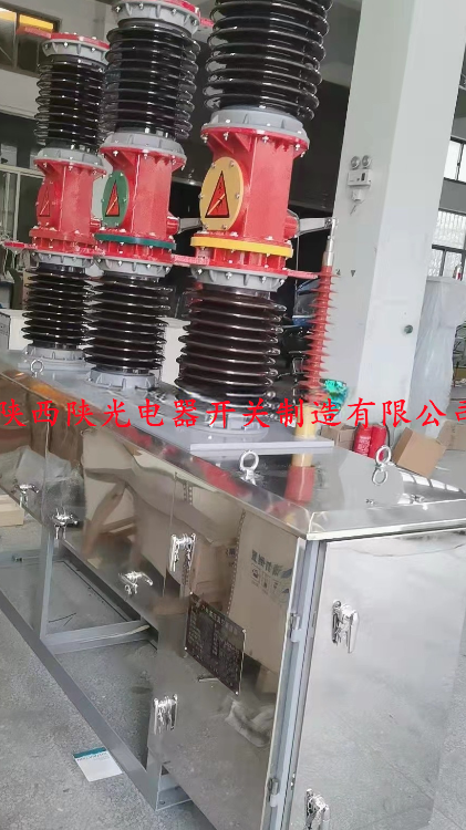

乌鲁木齐35kv户外柱上高压真空断路器ZW32-40.5系列新疆高压开关
型号: zw32-40.5
--- 产品参数 ---
  • 规格 国标
  • 单位
  • 产地 陕西西安市
  • 库存 大量现货
  • 制造厂家 陕西平高智能电气有限公司
--- 产品详情 ---
陕西平高智能电气有限公司35Kv户外柱上高压真空断路器ZW32-40.5,ZW7-40.5系列配电自动化控制中心是基于先进的计算机基础,通过通信网络平台数据共享的数据库系统和应用程序,是监控与管理的核心。配电自动化控制中心从总体上实现配电网的监视与控制,分析配电网运行状态,协调各子站间的关系。
结构
配电线路的FTU具备与接地故障检测相关的特性:
(1)FTU可快速采集三相电流及电压,并从中分解出各种相关的特征量;
(2)FTU可以同时监测故障电流以及正常负荷电流,并具有0.2%~0.5%的精度;
(3)FTU在检测到故障或测量值变化的情况下,能够主动地向子站/主站传送变化量;
(4)配电主站/子站可通过对时命令,使分散于各处的FTU的时间保持一致;
(5)配电主站/子站通过通信可获得任意点FTU的信息,并综合比较,通过分析各FTU处的接地特征量确定出故障线路及故障区段。
