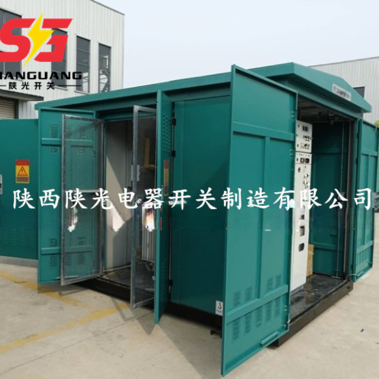

陕西平高智能电气有限公司YBW-12(ZBW-12)智能箱式变电站环网供电时,具有“四遥”(遥测、遥信、遥调、遥控)的智能化功能,能完成故障区段自动定位、故障切除、负荷转带、网络重构等功能,从而保证在短时间内恢复送电。
它是集高压开关柜、变压器、低压开关柜于一体,具有成套性强、体积小、结构紧凑、可靠性高、现场安装工作量小、安装调试周期短以及可移动等特点,是城乡电网建设与改造中理想的新型成套设备.
功能
(1)根据系统潮流进行无功自动调节控制,也可人工控制(人工操作可就地、可远方)。自动控制时,可根据电压、潮流和无功负荷、变压器抽头位置信号,由装置进行自动控制调节变压器抽头位置或投退电容器组。
(2)低周减载。6kv、10kV、35kv线路可由各自的保护装置实现,不用单独配置低周减载装置。整定值由各条线路装置自行整定。
(3)同期检测和同期分闸。同步检测断路器两侧电压的幅值、相位和频率,并发出同期合闸启动或闭锁信号。此功能可进行检无压同期,亦能进行手动准同期和捕捉同期;既能满足正常运行方式下的同期,亦能满足系统事故时的同期。同期功能有手动和自动两种方式供选择,同期装置与通信网相互独立。
(4)小电流接地选线功能。可通过采取3I0、3U0及其增量来判断是否有接地故障,也可用5次谐波方式分析接地故障。小电流接地选线功能与通信网相互,不依赖通信网的后台机检测。规程规定,小电流系统当单相接地后允许2h带故障运行,2h后要立即切除故障线路。据有关综合自动化站的运行记录,在雷雨季节时雷击曾击坏过站内的通信网。
若此时雷击又同时造成线路单相接地,则运行人员不能及时发现线路单相接地故障,若不及时处理,则有可能造成故障线路由单相接地发展成为两相或三相接地短路故障。因此,小电流接地选线功能要独立于通信网。
(5)事故录波
对于220kV变电站的主变、220kV线路除了保护装置自带故障录波外,还设置了一套独立的微机录波屏。而110kV线路则用本身装置记录。
5、报警功能
对站内各种越限,开关合、跳闸,保护及装置动作,上、下行通道故障信息,装置主电源停电信号,故障及告警信号,进行处理并作为事件记录及打印。输出形式有:音响告警、画面告警、语音告警、故障数据记录显示(画面)和光字牌告警。
6、设备监视功能
包括一次设备绝缘在线监测、主变油温监测、环境温度监测等内容。当上述各参量越过预置值时,发出音响和画面告警,并作为事件进行记录及打印。
7、操作票自动生成功能
根据运行方式的变化,按规范程序,自动生成正确的操作票,以减轻运行人员的劳动强度,并减少误操作的可能性。
8、远程通信功能
将站内运行的有关数据及信息远传至调度中心及设备运行管理单位。其中包括正常运行时和故障状态时的信息,以便调度中心人员及时了解设备运行状况、进行事故处理。
可实现四遥和远方修改整定保护值、故障录波与测距信号的远传等。变电站自动化系统可与调度中心对时或采用卫星时钟GPS。
箱式变电站结构特点、性能和智能化
智能箱式变电站是一种将高压开关设备、配电变压器和低压配电装置按一定接线方式组成一体的紧凑式中压配电设备,它将高压受电、变压器降压、低压配电等功能有机地组合在一起,可作为城市高层建筑、居民小区、市政设施、工厂、矿山、公路、码头、油田等场所的智能化变配电设备。
一:送电状态,上电后手动投入“自动投切”功能,应严格遵守操作流程:先投入对侧TTU“自动投切”功能,再投入本侧TTU“自动投切”功能和低压侧出线开关。
二:停电、维修、低压侧故障、高压侧故障等非正常运行状况下,需先将两台TTU的“自动投切”功能退出,再进行线路上的其他操作。
智能系统的选配智能箱式变电站采用的智能型元器件应配置电源、接口器件、通信介质、控制设备,以满足智能化的要求。从而实现主站通过总线对断路器、电网的远程测量、调节、控制、通信;或采用智能控制仪对高低压侧进行本地或远程的测量、调节、控制、通信
在系统方案配置时考虑到用户对智能监控的要求,采用以下两种方式之一进行:高低压侧分别配置智能系统;高低压侧统一配置智能系统。装备智能系统的箱式变电站具有下列智能化功能:显示高压侧系统一次接线图,反映各高压开关分合闸状态;“四遥”功能;系统管理
高压接线方式高压(12kV)侧,采用SF6负荷开关与限流熔断器组合作为变压器的保护,一般有环网、双电源和终端三种供电方式,限流熔断器一相熔断时必须能联动跳开三相负荷开关,不会发生缺相运行。线路侧负荷开关必须配有直流电源电动操作机构,可实现无外来交流电源状态下自启动。
