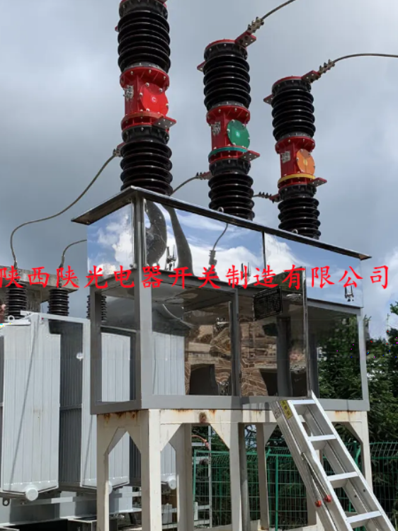

陕西平高智能电气有限公司ZW7-40.5户外高压真空断路器变电运行设备的自动化技术包括自动化通信、自动化保护和自动化调整等方面,维护工作中滞后性、技术问题和维护针对性等可通过建立日常维护机制、应用现代技术和进行重点维护等方式加以解决。应用相关理论有助于变电运行设备的自动化技术的推广和维护工作的开展。
使用条件可分为普通型、防污型及高原型。
符合标准:GB1984《交流高压断路器》和IEC56《交流高压断路器》的标准,及ONJ.520.023JT(户外高压真空断路器技术条件)。
绝缘检查及回路电阻测量
a.主回路(合闸位置),出线端外施电压升至40.5KV保持1分钟,测量局部放电量,起值不大于30PC再次电压均降低至25.7KV,测量局部放电量,起值不大于20PC,无局部放电条件可用工频奶牙试验代替。
b.二次回路,不小于1兆欧(运行中不小于0.5兆欧),用1000或500伏兆欧表。在上线端与软连接(图2)之间测量每项主回路,直流电阻每相不大于50μΩ。
