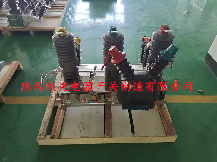

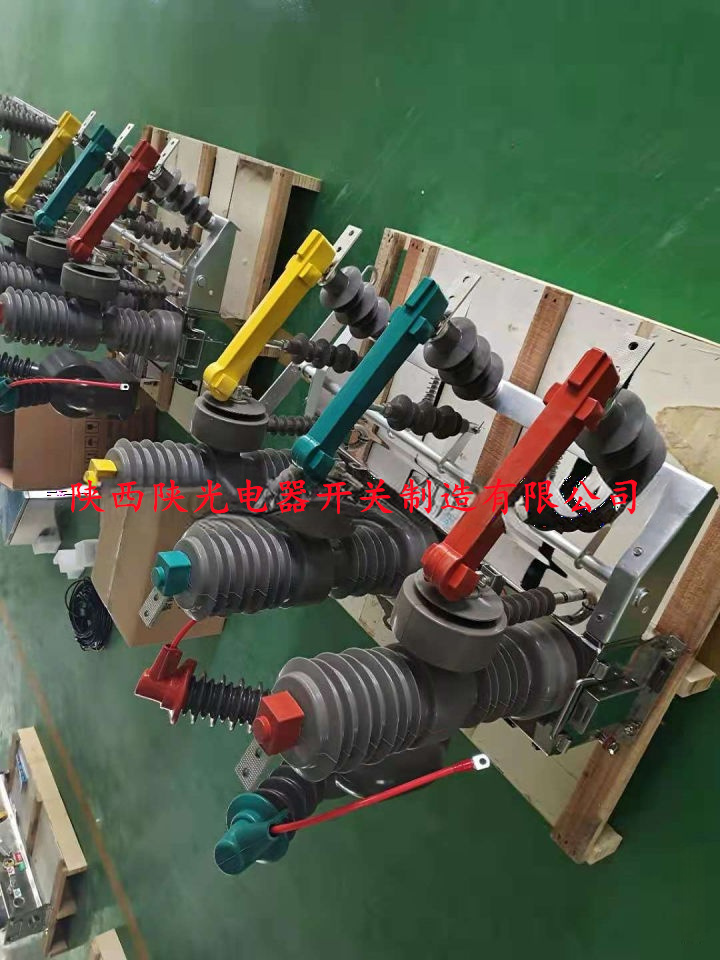

型号: ZW32-12/ZW20-12/ZW8-12
--- 产品参数 ---
  • 规格 国标
  • 单位
  • 产地 陕西西安市
  • 库存 大量现货
  • 制造厂家 陕西平高智能电气有限公司
--- 产品详情 ---
陕西平高智能电气有限公司ZW32-12,ZW20-12,FZW28-12户外10kv分界真空断路器(看门狗),变比为20/1,0.1~5A (一次电流)区段坚持线性关系,额定负载1Ω,额定负载下的变比差错应小于3%。一次零序电流为400A,二次输出电流有效值不小于5A。额定短时耐受电流16kA、20kA、25kA,4S。
外置2只(或3只)单相CT,变比50-600/5(或用户的变比),额定负载10Ω,精度10P20,额定短时耐受电流16kA、20kA,4S;选用外置式PT,装于电源侧,变比10000V/220V,容量300VA,精度3P 级,操控器和断路器的操作电源和电压信号均由PT供给。
