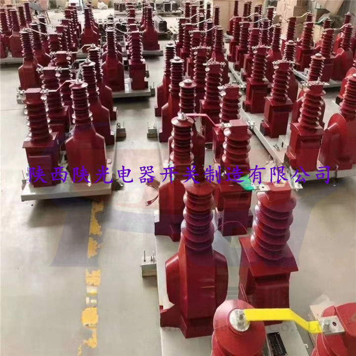

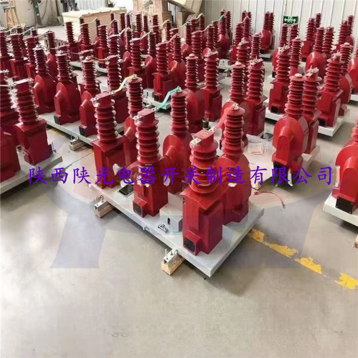

西安35kv干式计量箱-两元件 三元件-陕西高压开关
型号: JLSZY-35KV
--- 产品参数 ---
  • 规格 国标
  • 单位
  • 产地 陕西西安市
  • 库存 大量现货
  • 制造厂家 陕西平高智能电气有限公司
--- 产品详情 ---
陕西平高智能电气有限公司35kv高压计量箱结构说明 本产品由三相二元件组合互感器和仪表箱两大部分组成,三相二元件组合互感器由单相电压互感器(PT)及两只电流互感器(CT)组成,PT、CT均为电磁式,两只PT绕组采用V/V接法组成,三相测量装置,两只CT的一次绕组分别与电网A、C相串联。计量部分有带只逆器的三相有功、无功电能表各二只,实现正向送电和送电的电能计量。
