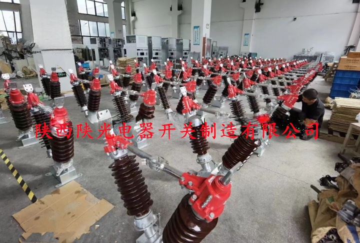

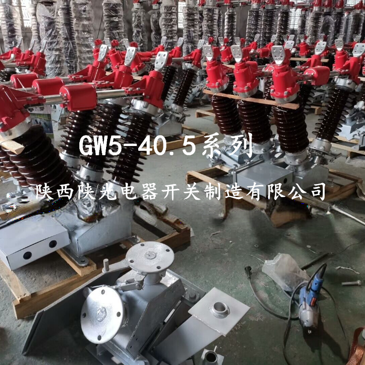

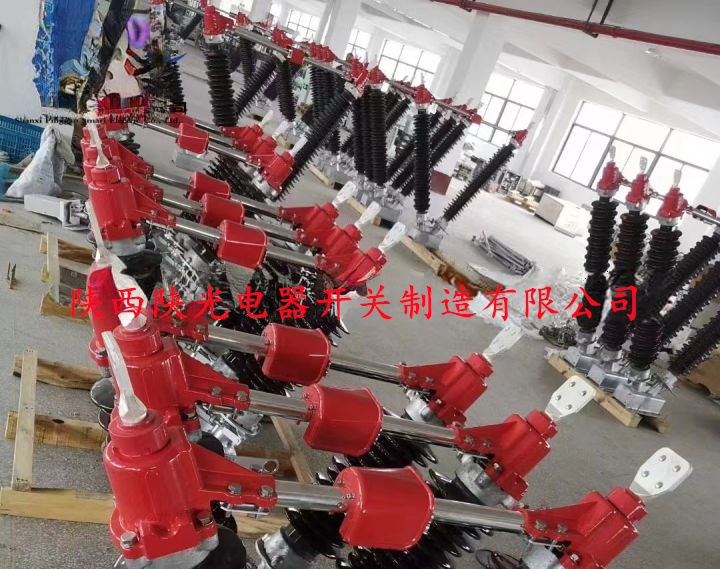

35Kv柱上高压隔离开关
型号: GW4-40.5/GW5-40.5/GW9-40.5
--- 产品参数 ---
  • 规格 国标
  • 单位
  • 产地 陕西西安市
  • 库存 大量现货
  • 制造厂家 陕西平高智能电气有限公司
--- 产品详情 ---
陕西平高智能电气有限公司GW4-40.5,GW5-40.5系列户外高压隔离开关性能可靠、结构简单、安装方式灵活、维修容易、适用范围广,通用性系列性强。如配用升高座分合闸操作更为灵活轻便、准确可靠;当附装电磁锁时,可有效地实现隔离开关、接地开关与断路器之间的电气联锁,以防误操作。
每组隔离开关由三个独立的单极组成,每个单极是由底座,绝缘支柱及导电部分组成。
每极有两个绝缘支柱分别固定在底座两端的承座上、以伞型齿轮连结,伞型齿轮可沿轴上下移动,以调节两齿轮的齿合状况。
每个绝缘支柱可以水平旋转,转角为90°,绝缘支柱上装有导电带接线 座、25°紫铜压板、左、右触头导电管,导 电带接线座和25°紫铜压板通过4个M10六角螺栓将导电管压紧(紧固力矩为7-10 N·m,不允许超过10 N·m),左、右触头通过导电管在两个绝缘支柱中间接触。
主回路导电结构为方头式软连接结构,中间触头为“握手”式结构,其结构采用技术的触指刀口垫圈压紧技术,为高压力、自净式,触指接触压力长期保持不变,触指弹簧无电流通过,长期运行安全可靠。
