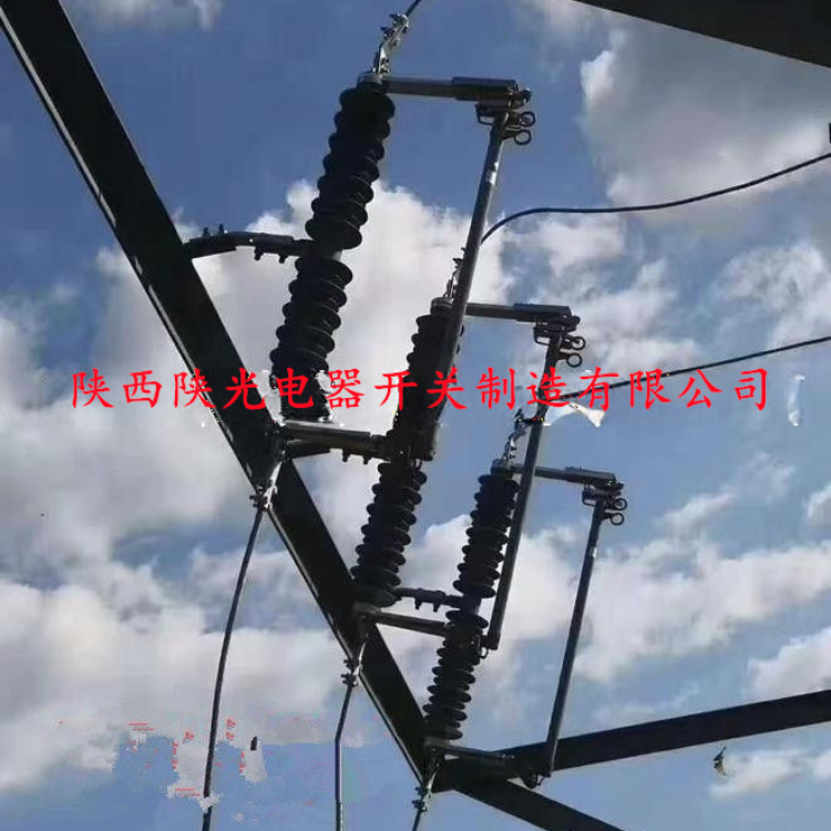

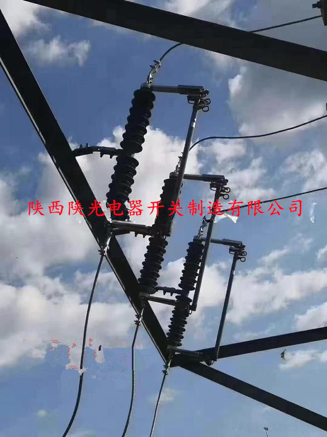

35kv高压跌落式熔断器-防风型 高原型 防污型-选型
型号: HGRW1-35,HPRWG2-35,FDGW-35,HRW
--- 产品参数 ---
  • 规格 国标
  • 单位
  • 库存 大量现货
  • 产地 陕西西安市
  • 制造厂家 陕西平高智能电气有限公司
--- 产品详情 ---
陕西平高智能电气有限公司硅橡胶支柱跌落式熔断器HGRW1-35,HPRWG2-35,FDGW-35,HRW5-35系列防风型跌落式熔断器是配电线路分支线和配电变压器最常用的一种短路保护开关,它具有经济、操作方便、适应户外环境性强等特点,被广泛应用于35kV配电线路和配电变压器一次侧作为保护和进行设备投、切操作之用。
变电所是根据变压器的安装地点、型式、局(站)用电负荷的大小及周围的地理环境综合考虑确定。
对熔断器做如下内容的检查:
①静、动触头接触是否吻合,紧密完好,有否烧伤痕迹。
②熔断器转动部位是否灵活,有否锈蚀、转动不灵等异常,零部件是否损坏、弹簧有否锈蚀。
③熔体本身有否受到损伤,经长期通电后有无发热伸长过多变得松弛无力。
④熔管经多次动作管内产气用消弧管是否烧伤及日晒雨淋后是否损伤变形、长度是否缩短。
⑤清扫绝缘子并检查有无损伤、裂纹或放电痕迹,拆开上、下引线后,用2500V摇表测试绝缘电阻应大于300MΩ。
⑥检查熔断器上下连接引线有无松动、放电、过热现象。
对上述项目检查出的缺陷一定要认真检修处理。
