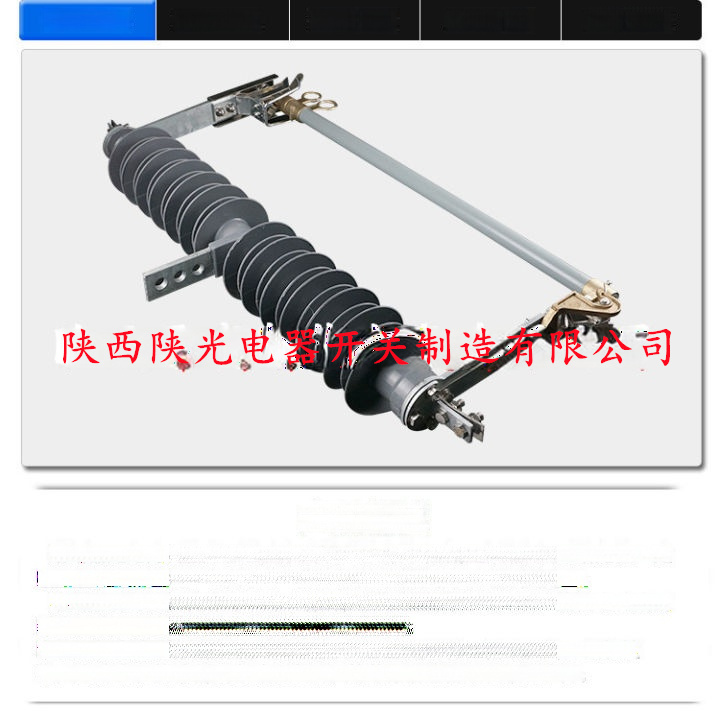

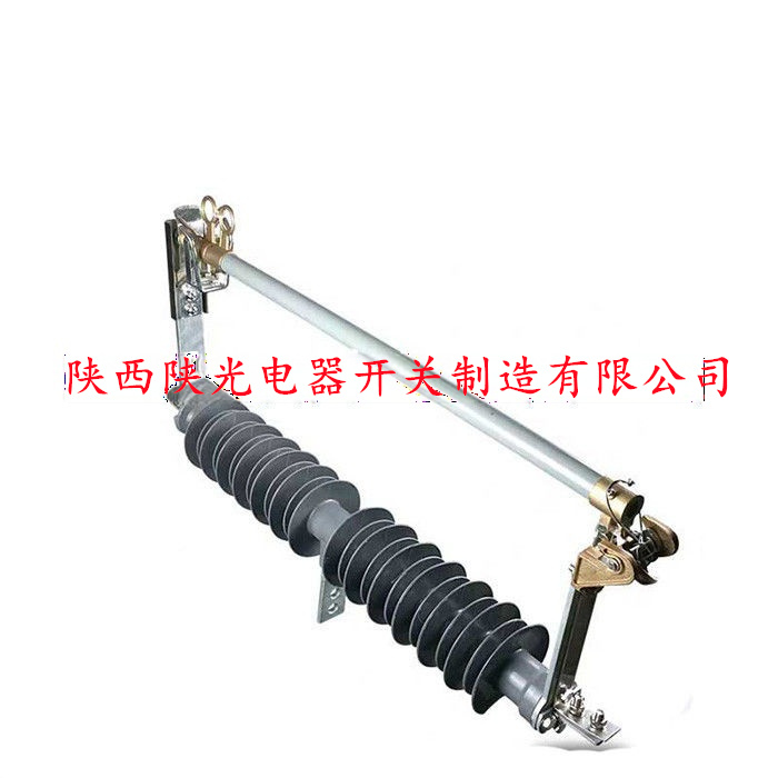

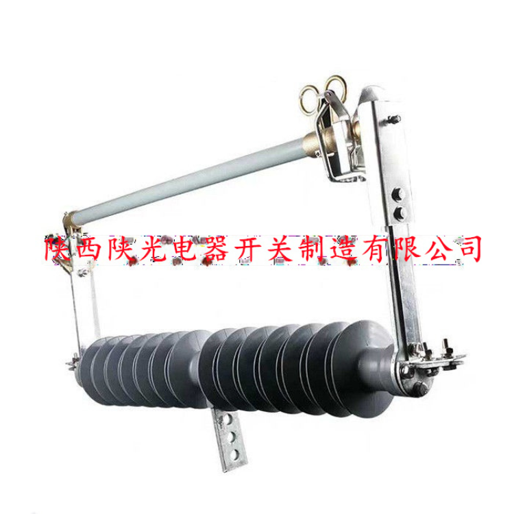

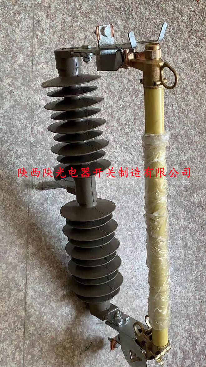

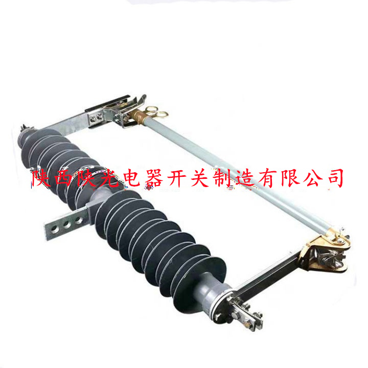

35kv防风型跌落式熔断器
型号: HGRW1-35,HPRWG2-35,FDGW-35,HRW
--- 产品参数 ---
  • 规格 国标
  • 单位
  • 库存 大量现货
  • 产地 陕西西安市
  • 制造厂家 陕西平高智能电气有限公司
--- 产品详情 ---
一、 35KV户外防风型高压熔断器HGRW1-35技术特点;
陕西平高智能电气有限公司产品介绍 熔断器是电力系统中过载和短路故障的保护设备,当电流超过给定值一定时间后,以它本身产生的热量,使熔体熔化而开断电路的开关装置。 熔断器具有优异的过电流保护特性,具有工频耐压能力强、抗雷电冲击耐受电压高、开断电流大、机械强度高等特点。
