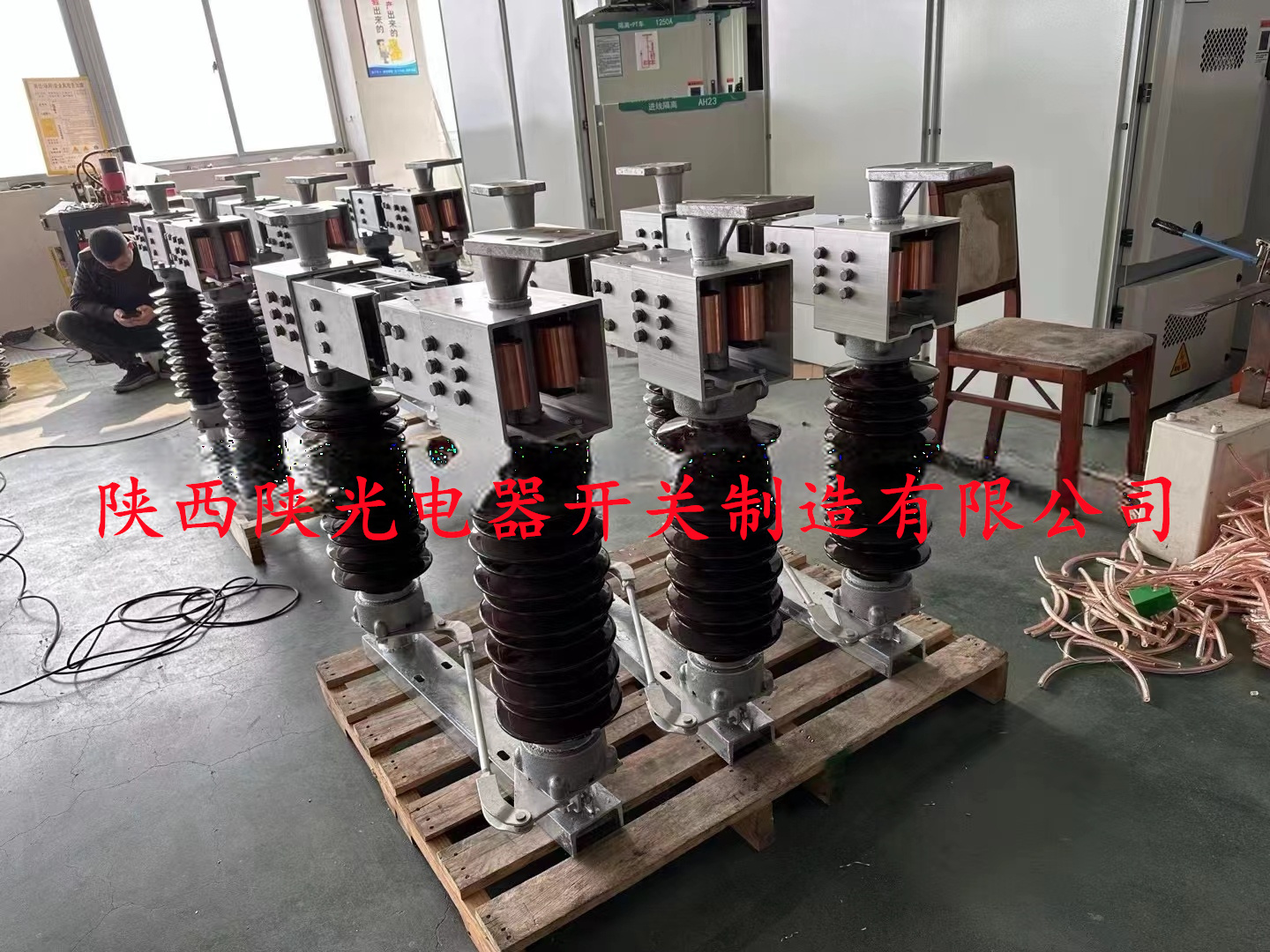

35kv户外高压柱上隔离开关
型号: GW4-40.5/GW5-40.5/GW9-40.5
--- 产品参数 ---
  • 规格 国标
  • 单位
  • 产地 陕西西安市
  • 库存 大量现货
  • 制造厂家 陕西平高智能电气有限公司
--- 产品详情 ---
陕西平高智能电气有限公司35KV户外高压隔离开关由GW4-40.5(D)(W)型隔离开关本体、CSⅡ、CS17或CS8-6D型人力操动机构、传动附件等组成,也可配用CJ6型等电动机构。110kV成套隔离开关由GW4-126(D)(W)型隔离开关本体、CS14G人力操动机构、传动附件等组成,也可配用CJ6型等电动机构。
2) 该隔离开关属双柱水平开启式隔离开关。制成单极型式,当三极同步使用时,极间用连接杆连接起来。各单级都由基座、支柱绝缘子、出线座及触头等部分组成,两支柱绝缘瓷瓶相互平行地安装在基座两端地轴承上,且与基座垂直。主导电部分分别安装在两支柱绝缘瓷瓶上方,随支柱绝缘瓷瓶作约90°转动。
3)每个轴承座内装有轴装配,两轴装配间通过连扳、调节螺杆等连接传动。
4)出线座中的紫铜编织带软连接分别紧固在导电杆和接线板上,接线板供用户连接路之用。
5)中间触头部分的触指称为装配,采用外压式或自力型触指,其形式为转入式,以减少分、合闸时触头与触指间的磨损,提高使用寿命。
6)隔离开关附有接地开关时,主导电回路与接地开关的联锁用基座上的扇形板与弧形板保证,在 主导电回路合闸时,接地开关不可合闸,接地开关合闸时,主导电回路不可合闸。配用CS8-6D或CS17-Ⅱ型时隔离开关与接地开关联锁由机构上的连锁板实现。
