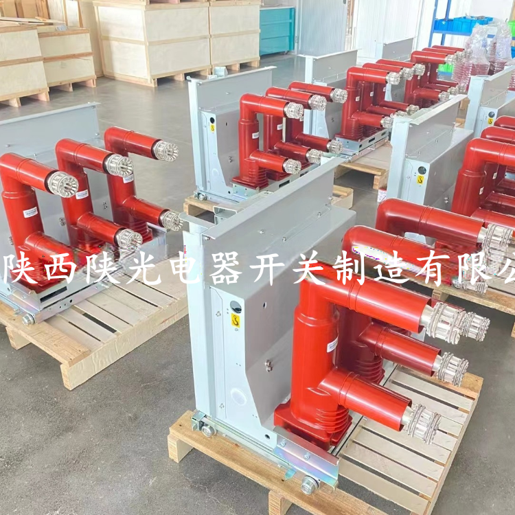

ZN63-12/VS1-12/10KV固封式户内真空断路器
型号: VS1-12/ZN63-12
--- 产品参数 ---
  • 规格 国标
  • 单位
  • 库存 大量现货
  • 产地 陕西西安市
  • 制造厂家 陕西平高智能电气有限公司
--- 产品详情 ---
ZN63-12/VS1-12/10KV固封式户内真空断路器厂家陕西平高智能电气有限公司使用环境条件及配柜宽度
  环境温度:不高于+40℃,不低于-15℃;
  相对湿度:日平均值不超过95%;月平均值不超过90%;
  地震烈度:不超过8度;
  水蒸汽压力:日平均值不超过2.2kPa,月平均值不超过1.8kPa;
  海拔高度:不超过1000m,高海拔可达4500m,(需非标评审);
使用环境:在无火灾、爆炸危险、严重污秽、化学腐蚀及剧烈震动的场所;
  配柜宽度:650mm,800mm,1000mm。
   结构特点
  1、断路器采用模块式操动机构,整体布局合理、美观、简洁;
  2、电器元件采用模块化设计,拆卸容易,损坏的电器元件更换方便;
  3、断路器一次回路采用普通绝缘筒装配;
  4、高寿命,断路器满足机械寿命M2级,电寿命E2;
  5、具有优良的开断性能,可理想切合感性和容性负载;
  6、通用性强适配于主流开关柜,也可单独使用,与国内同类产品可互换;
  7、固定式和手车式两种安装单元满足了柜体与断路器配装的不同要求。
  配套产品:熔断器手车、隔离手车及电压互感器手车等。
