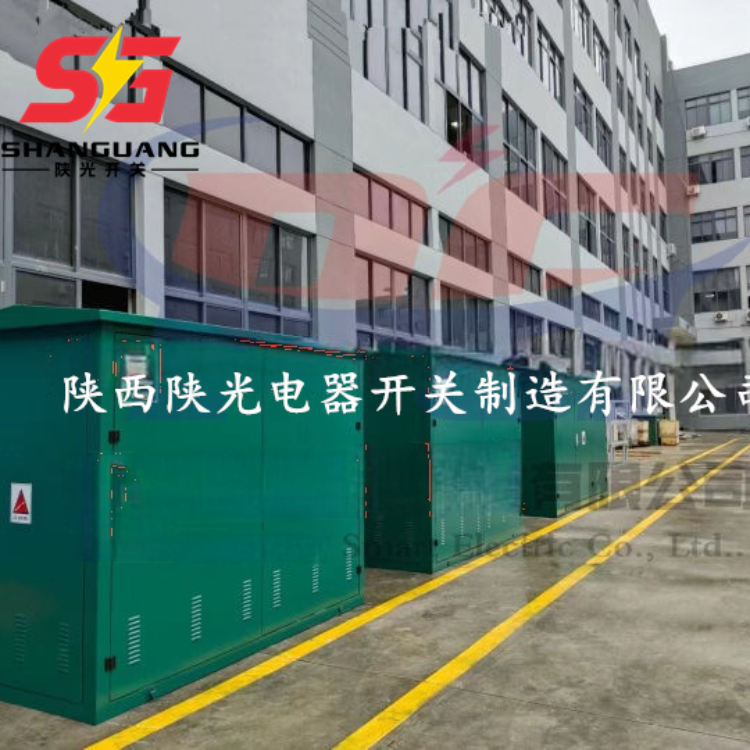

YBW-12欧式箱式变电站图纸
型号: YBW-12
--- 产品参数 ---
  • 规格 国标
  • 单位
  • 库存 大量现货
  • 产地 陕西西安市
  • 制造厂家 陕西平高智能电气有限公司
--- 产品详情 ---
陕西平高智能电气有限公司箱式变电站的定义
  箱式变电站属于配电站,为铁路站场及区间负荷设备提供电源,主要由多回路开关系统、母线、综合自动化系统、远动、计量、电容补偿等电气元件组合而成,安装在一个防尘、防水、防潮、隔热、全封闭可移动的钢结构箱体内,分为高压室,变压器室,低压室三部分,多呈“目”或“品”字型布局,满足室内高低压设备安全运行条件。
  2 箱式变电站的分类
  箱式变电站按照结构形式分为组合式变电站(简称美式箱变)和预装式变电站(简称欧式箱变)两种,与美式箱变相比,欧式箱变的主要优点有:
  ①供电可靠性高,可增设电动机构、配电自动化装置及电容器装置,可降低供电线路损耗
  ②增容方便,当用户需要增容时,土建基础可以重新利用,大大缩短施工周期
  ③箱变辐射小,由于变压器放置于金属箱体内,箱体可起到屏蔽作用。由于欧式箱变的多种优点,多适用于较重要的建筑用电,在铁路设计中一般选用欧式箱变。
