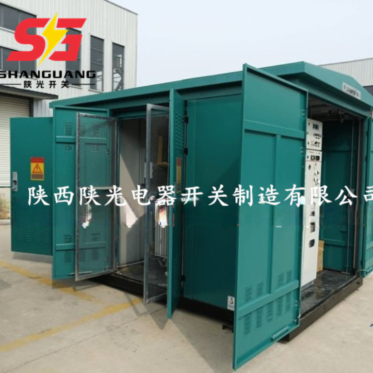

YBW-12/0.4组合式箱式变电站
型号: YBW-12/0.4
--- 产品参数 ---
  • 规格 国标
  • 单位
  • 库存 大量现货
  • 产地 陕西西安市
  • 制造厂家 陕西平高智能电气有限公司
--- 产品详情 ---
陕西平高智能电气有限公司YBW-12箱式变电站(景观式、路灯式、地埋式)体积小、重量轻、低噪声、低损耗、高可靠性,广泛应用于住宅小区、商业中心、车站、机场、厂矿、中小型企业、医院、学校安装等场所。
变压器
陕西平高智能电气有限公司变压器一般选用S11/S13或干式SCB11/SCB13的等。箱式变中的电器设备元件,均选用满意低温条件的定型产品,元器件的技能功用均满意相应的标准要求。高压配电设备应具有避免误拉、合开关设备,带负荷拉、合刀闸,带电挂地线,带地线合闸和作业人员误入带电距离的五防措施。负荷开关和熔断器之间也应有牢靠的连锁。
变压器在运转过程中因为负荷及各种原因的影响,温度简单升高,若不及时对其降温,或在温度急聚上升时做出相应地处理,将影响变压器出力甚至设备毛病或损坏。经过实时监测变压器绕组温度或变压器油温,当监测温度超越设定值时,可发动电扇,逼迫排风散热。
箱式变电站的特点
(1)设备趋于无油化:
  在箱式变电站中,主变压器、直配变或站用变、TV、TA一般都采用干式,断路器采用真空断路器,采用无油设备将有效地避免常规变电站设备难以根治的渗漏问题,变电站可实行状态检修,减少维护工作量和维护费用,运行环境好,特别适用于污染严重地区,运行费用低,整体效益可观。
