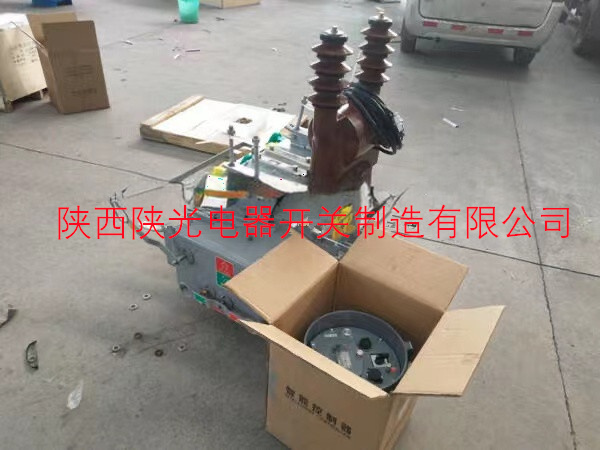

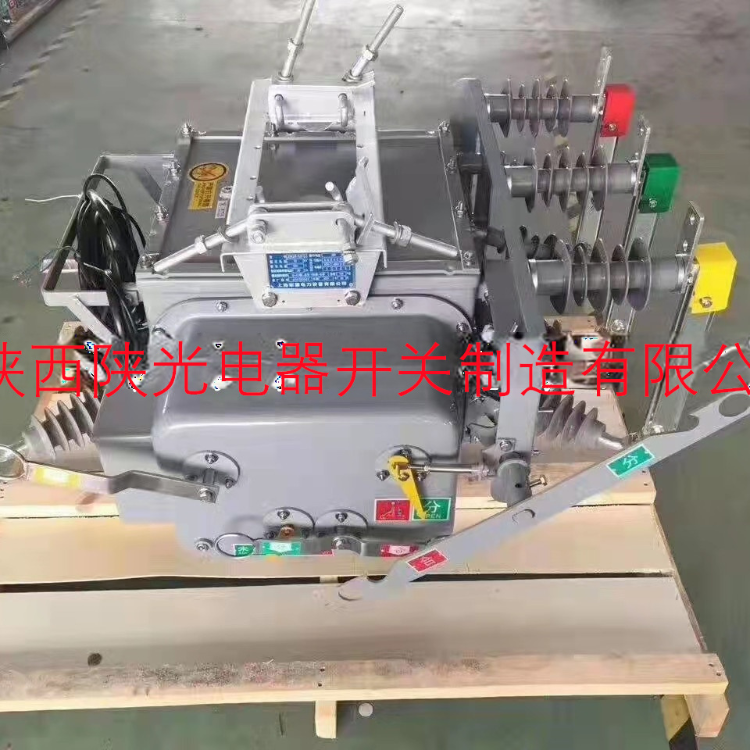

陕西平高智能电气有限公司ZW20-12户外高压真空断路器(看门狗)主要用于开段,关合10kV电力系统的负荷电流及短路电流,适用于变电站及工矿企业配电系统中作保护和控制之用,更适用于电网频繁操作的场合。本产品与控制器配套,具有优良的重合器功能,能满足配电自动化系统要求。
控制和保护装置
为了获得优良的保护性能,产品采用了FDR-02型控制器。用户可以就地进行对控制器 的参数整定、进行分合闸操作,也可以用掌上电脑对控制器的参数整定,查阅保护定值、进行分合闸操作和查阅各种事件记录,或通过指定的手机以短信的方式代替掌上电脑。此外,还可以用简单无线遥控器对断路器进行分、合闸操作。

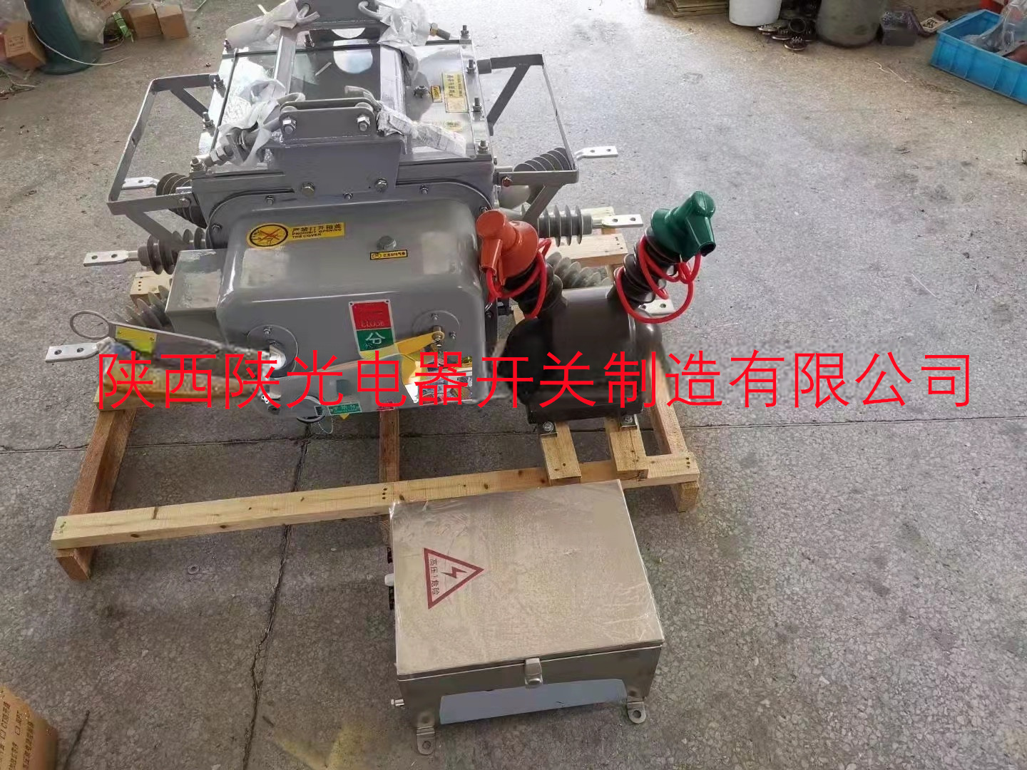

操动机构主要技术参数
1储能电机:采用直流电动机,其技术数据
2手动储能操作力:采用机构所配储能手柄时最大操作力小于25公斤。
3合闸电磁铁:采用螺管式电磁铁,其线圈技术数据
4 分闸电磁铁线圈及技术参数,同合闸线圈。
合闸额定工作电压范围:85%-110%;分闸额定工作电压范围:65%-120%,30%额定电压连续三次不应脱扣。

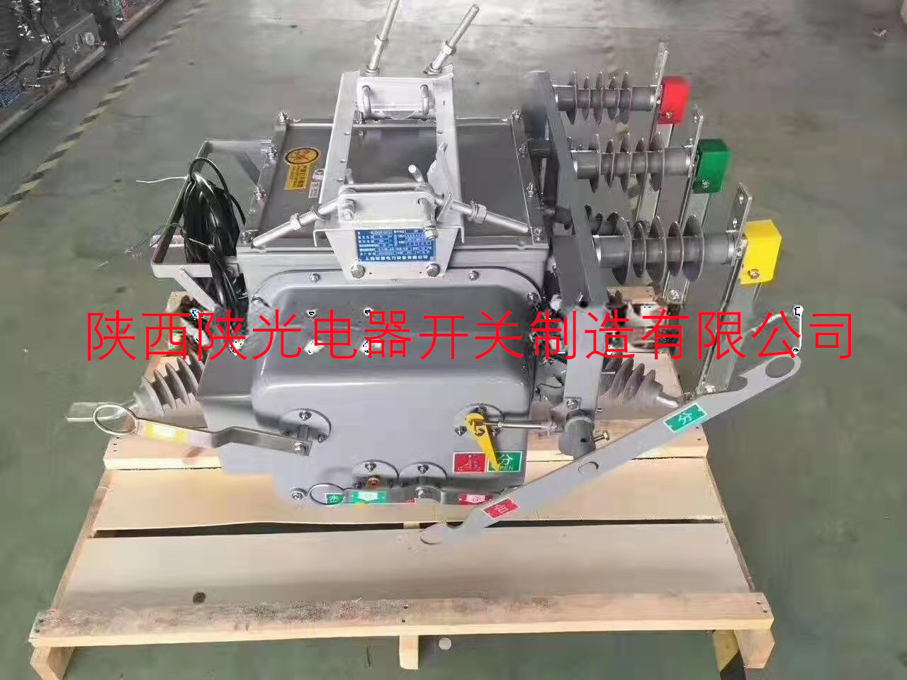

电流互感器的配置
电流互感器变化:50/5-1000/5,由用户根据需要选用;标准配置方案:穿心式电流互感器2只。增加配置方案:150/5及以下最多可配置穿心式电流互感器3只,200/5及以上的,最多可配置穿心式电流互感 开关保护定值的调整范围
配置延时器(又称浪涌控制器或定时限开关过流脱扣器),断路器将具有优良的保护性能。
1 过电流保护过电流电流值:5A过流延时时间调整范围:40-3000ms
2 速断保护
速断电流倍数调整范围:2-7倍速断延时调整范围:0-120ms
53 浪涌保护
涌流延时调整范围:40-240ms
