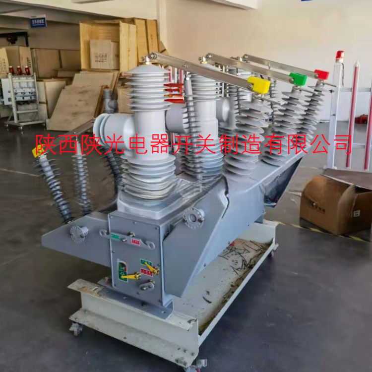

35KV双电源自动切换装置
型号: zw32-40.5
--- 产品参数 ---
  • 规格 国标
  • 单位
  • 产地 陕西西安市
  • 库存 大量现货
  • 装置厂家 陕西平高智能电气有限公司
--- 产品详情 ---
陕西平高智能电气有限公司ZW32-12KV/40.5KV双电源自动转换装置是由单台高压真空断路器和双侧隔离开关两部分组成。应用于交流50赫兹、额定电压12KV-40.5KV、额定电流至630-1250A的双路电源供电系统中,当一路电源发生停电或欠压时电动隔离自动切换到另一路正常电源供电,可靠保证供电的连续性。同时具有短路及过流等保护互锁功能,有效避免了负载故障时不必要的再次供电冲击。
10KV高压双电源断路器
双电源配网线路及中高压断路器在常用电源发生故障时,电动隔离切换装置可以完成与备用电源的自动切换,以保证可靠性和安全性。也可根据负载的需要进行主线路或者备用线路两路电源之间的选择切换。
高压自动切换装置
10KV水电站-35KV变电站户外中高压双电源自动切换断路器特别适用于不允许断电的重要场所,作为保证连续供电的重要电气控制装置,是与高压真空断路器配套的电动型双路电源切换装置。江西展鸿电力为新一代设计新颖、性能完善、安全可靠、自动化程度高、
使用范围
广泛的双路电源电动自动切换产品。
