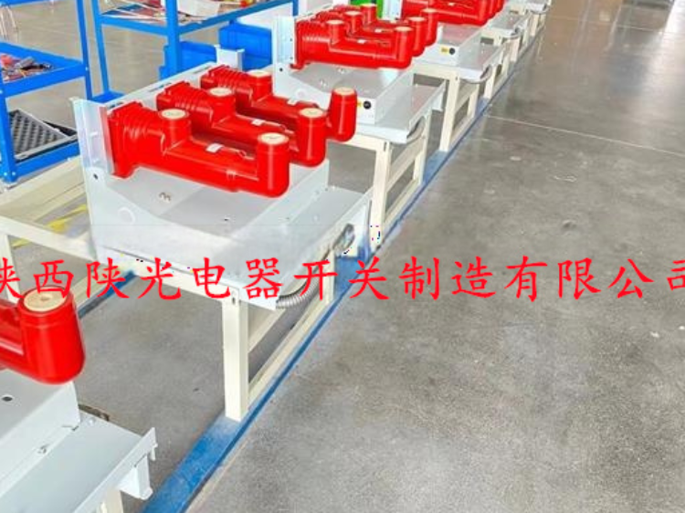

陕西平高智能电气有限公司固封式真空断路器确保爬电距离和绝缘性能,从而体积小、节省空间,而且能有效保护真空灭弧室受冲击和碰撞的影响 .放环境污染比如尘,能在环境恶露恶的时候能用。
固封断路器就是人们所说的固封极柱式断路器的一种简称。
固封断路器也是真空断路器,与普通的真空断路器相比只不过是封装的材质有所差别。然而,涉及到更深一层的技术问题时固封断路器与普通的真空断路器有着很大的差别。
固封断路器就是在原来真空泡外面浇注环氧树脂进行封装。固封极柱与传统组装式极柱相比,固封极柱的零件数量大大减少,结构简单,安装方便,简化了断路器的制造工艺,大大提高了断路器的可靠性和稳定性。
由于真空灭弧室被嵌入到环氧树脂绝缘材料中,它将原有的表面绝缘变成体积绝缘,所以不需要做任何进一步的处理,固封极柱即可达到很高的绝缘强度,更有利于断路器及开关柜的小型化设计。
真空灭弧室及相关导电零件同时嵌入到环氧树脂固体绝缘材料中,屏蔽了外界环境对其影响,在产品的使用期内是完全免维护的,使其具备极强的适应能力,可广泛应用于化工、冶金、矿山等各类 场合。
虽然相对而言,它的生产成本要高,但将低阻值的真空灭弧室及出线座固封在环氧树 脂内的主回路,提高了绝缘水平及抗污秽能力,消除了凝露的影响。
针对开关柜的使用环境,采用固封极柱形式更能满足更多用户的需求,增加开关柜的可 靠性,提高电网的供电可靠率。
