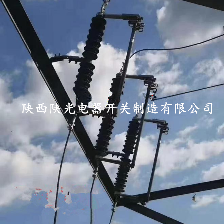

一、 35KV户外防风型高压熔断器HGRW-35技术特点
陕西平高智能电气有限公司产品介绍 熔断器是电力系统中过载和短路故障的保护设备,当电流超过给定值一定时间后,以它本身产生的热量,使熔体熔化而开断电路的开关装置。 熔断器具有优异的过电流保护特性,具有工频耐压能力强、抗雷电冲击耐受电压高、开断电流大、机械强度高等特点。
陕西平高智能电气有限公司拥有先进的熔断器生产装配线,配有工频耐压、雷电冲击、局部放电、直流电阻等熔断器试验设备和严格的ISO9001质量保证体系。
陕西平高智能电气有限公司隔离开关+熔断器组合是户外高压保护电气,具有跌落开断功能。是专业取代老型号跌落式熔断器的先进产品,适合于风电场、石油、化工、钢铁、电站作为保护分段的必备产品,它装配在配电变压器高压侧或配电线支干线路上,作输电线路、电力变压器过载和短路保护及分合额定负荷电流之用。具有操作简单,维护方便,有效解决无故障跌落。该产品改进主要是针对无故障跌落、大电流运行、不稳定等因素。把隔离开关功能改进在熔断器本体,并且保留了熔断器的保护功能,具有开断短路电流、故障电流功能。
陕西平高智能电气有限公司产品优势:本产品设计独特,符合 技术标准,具有创新、实用功能。
产品采用合成硅橡胶材料作为绝缘体,中心材料采用绝缘引拔棒。
开关触头采用钢制作、磷青铜材料、不锈钢材料组成。
所有连接部分标准件采用不锈钢标准件(304材质)。
开关动作部分是压铸铜件、玻纤丝缠绕管。
熔管上动触头为双触头组合、下动触头为翻转触头设计方式。
该产品上静触头为双接触面, 处为施压接触方式, 处为卡和接触方式。
下静触头为铜压铸触头。
